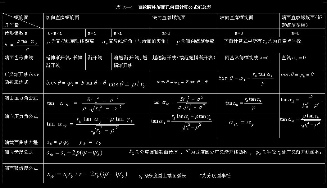

重磅:齿轮几何量基础公式大全

hzy 发表于 2020-7-23 10:27
李特文的书中,其它书中都不会有这些公式。因为他们都是就事论事,各种圆柱蜗杆单个进行研究。基础公式大 ...
谢谢坛主admin,应该是“阿基米德”,不过不影响计算公式,《实用齿轮几何学理论与应用》书中也是“阿基米德”。

 楼主| 发表于 2021-4-27 11:17 | 显示全部楼层
为让网友们看得更清楚,现补上一幅更清晰的汇总表图片
