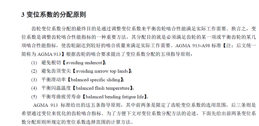

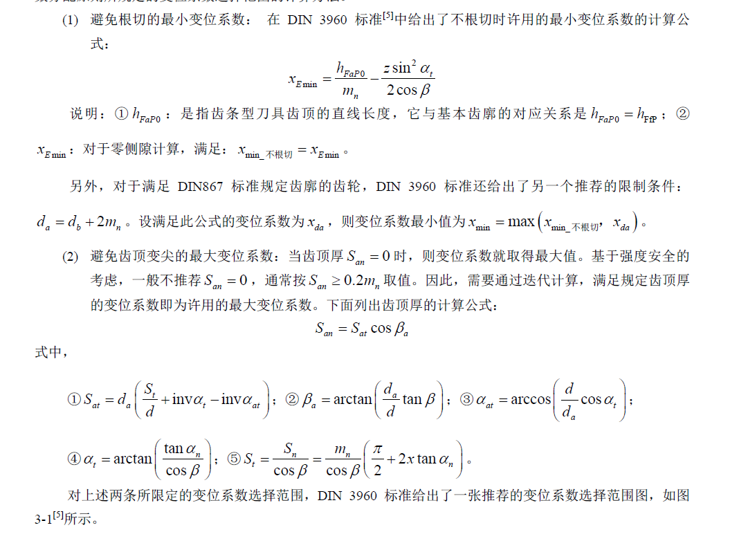

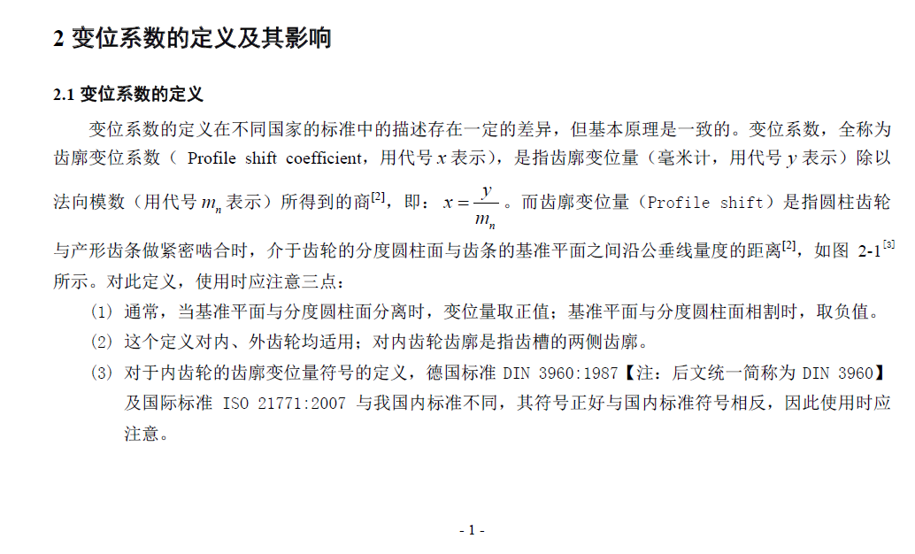

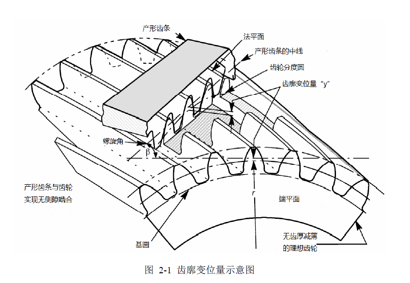

关于变位系数,请参考ISO 21771或者AGMA标准最好,不要猜谜语一样猜,专业的工具书或者标准都有,我发出来!
论文也发上来,我写的!
【10】渐开线圆柱外啮合齿轮副变位系数分配方法概述B 马瑞伍,郭永.pdf (846.86 KB, 下载次数: 44)
