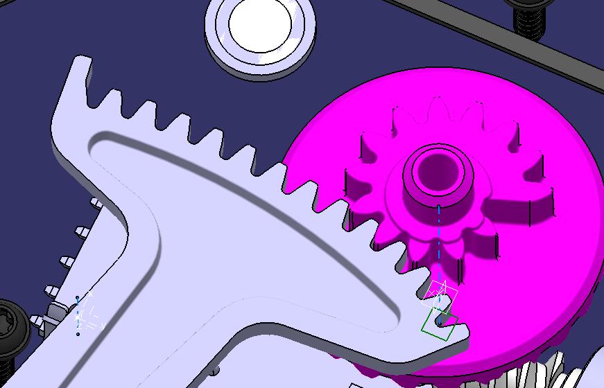

各位大神,下图是需要设计的可变传动的设计,之前的计算方法不精确,希望能得到精确的算法。其中:
最小传动比i = 6
最大传动比i = 10
a为小齿角度
函数关系 i=a/90 + 6,通过这个能大致得到分度圆曲线
定义中心距:L,建议L在50mm左右
模数m建议为1mm或以上,可以随机调整
扇形齿的摆动角度在45°左右,由于空间问题,不能放太大。
求好心大大支持一下。
 楼主| 发表于 2019-11-29 20:35 | 显示全部楼层
求大神指点如何能够得到dat文件,按照软件介绍的样本进行编辑却导入不进去,求指点
