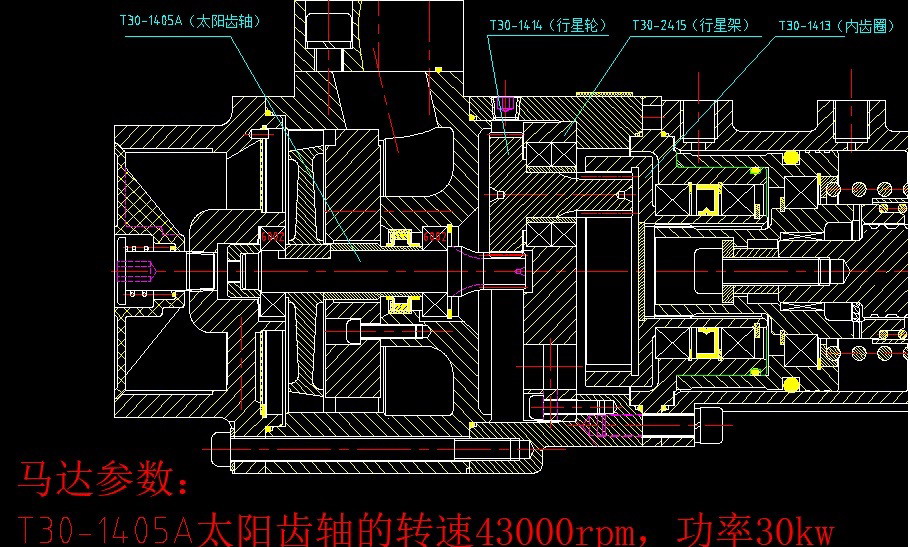

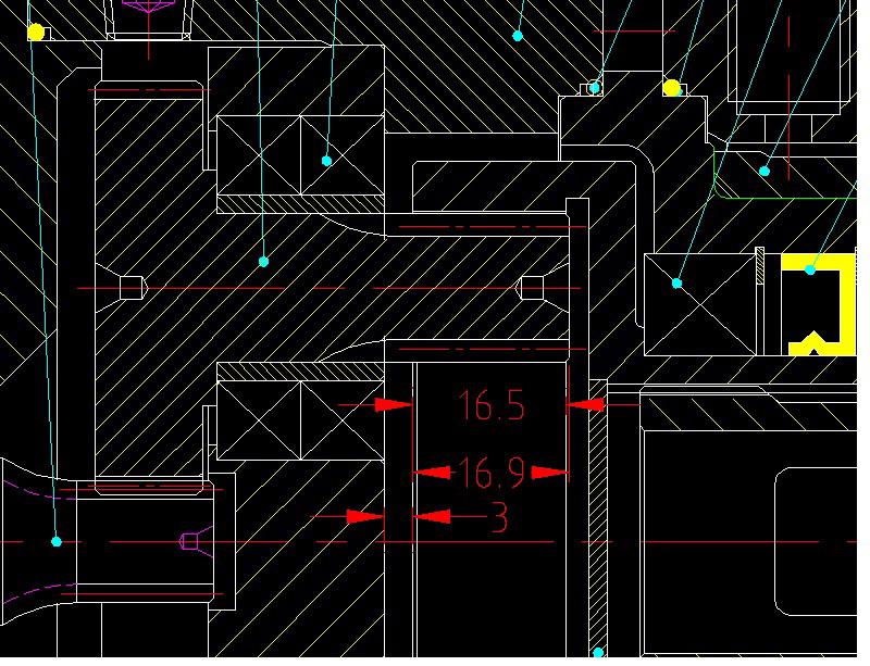

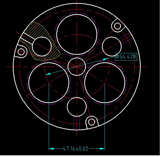

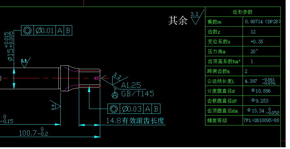

各位大神       我公司开发了一款气动马达,里面有一套行星减速机构,现在样机试验时,大概测试了300多次(间歇工作,每次运转15秒,停机15秒)就发现行星齿轮的齿面有压痕,而且越靠近轴承的地方压痕越深,中间试过调整行星齿轮材质和硬度以及参数,都没有明显改善,现在怀疑是跟行星齿轮配合的内齿圈齿形有问题,拿去检测过了,但检测报告没看太懂,不知道问题出在哪里?附件图片有马达装配图、齿形参数、内齿圈检测报告、行星齿轮压痕等图片。

看结构图:可能设计太精密了,行星机构需有一定的浮动间隙

问题很可能出在双联齿的对齿一致性上,因结构均为固定式无浮动,如果一致性差就会造成行星齿受力不均致齿面压伤。
