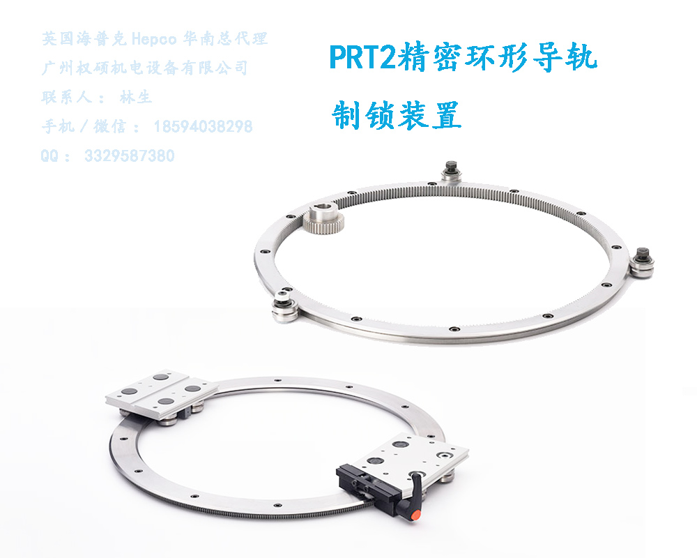

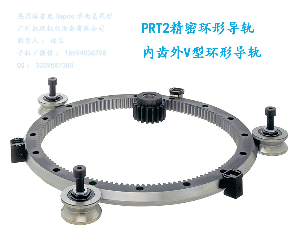

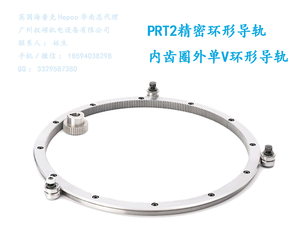

一、 构造组成

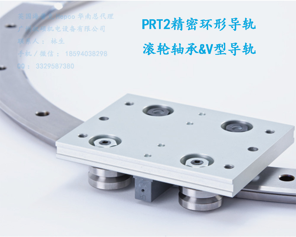

1.  材质:V型面淬硬的高碳钢/高碳铬钢和不锈钢,表面淬硬芯部较软,允许客户自行定制加工;整体精密研磨加工,保证环形导轨整体的高精度和一致性。

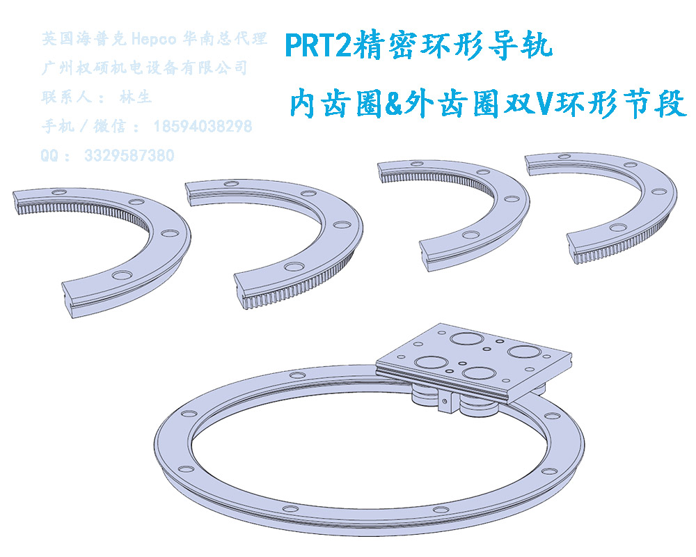

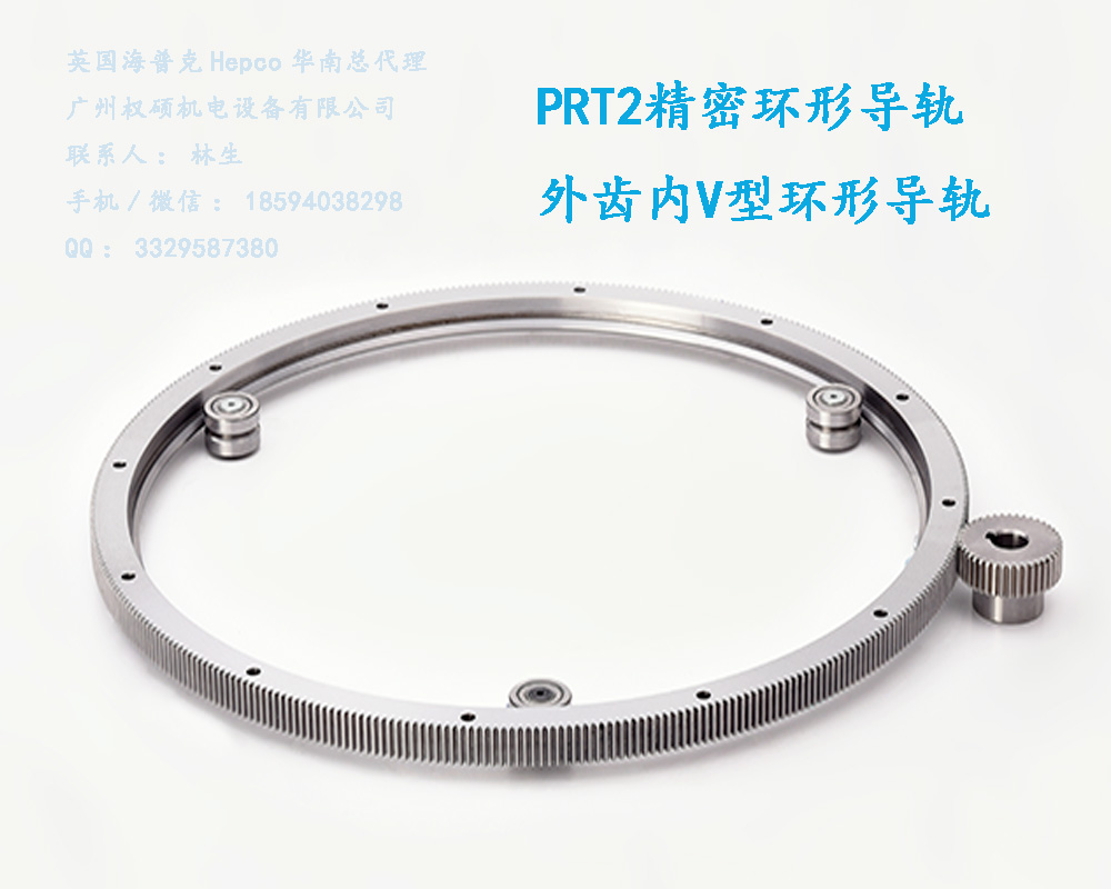

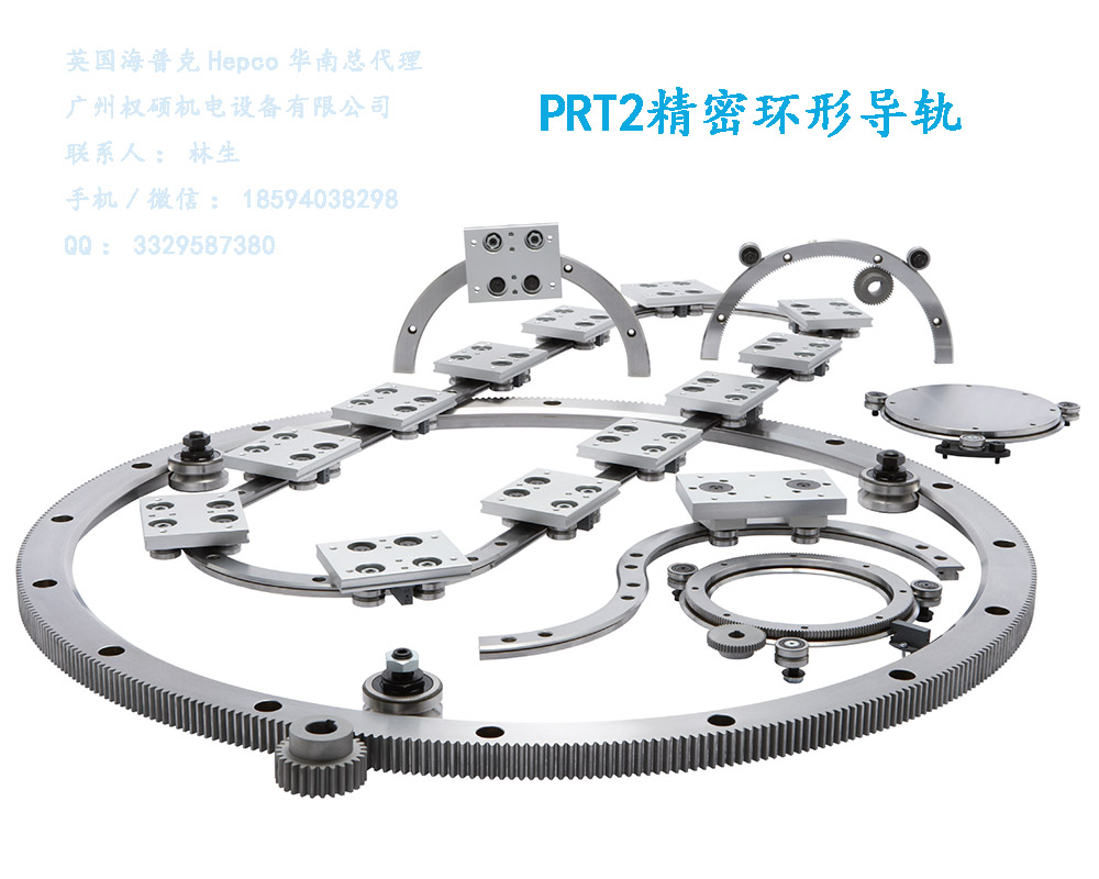

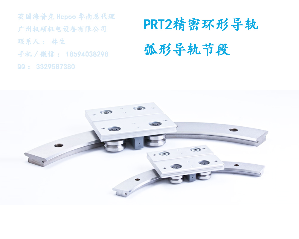

2. 种类:双V环形导轨,双V内齿圈环形导轨,双V外齿圈环形导轨,单外V环形导轨,单外V内齿圈环形导轨,内单V环形导轨,内单V外齿圈环形导轨和单V环形导轨盘。标准环形导轨为90°节段、180°节段和360°环形导轨,可定制特殊长度的环形导轨节段。
3. 紧固方式:可选择通孔或螺纹孔紧固。

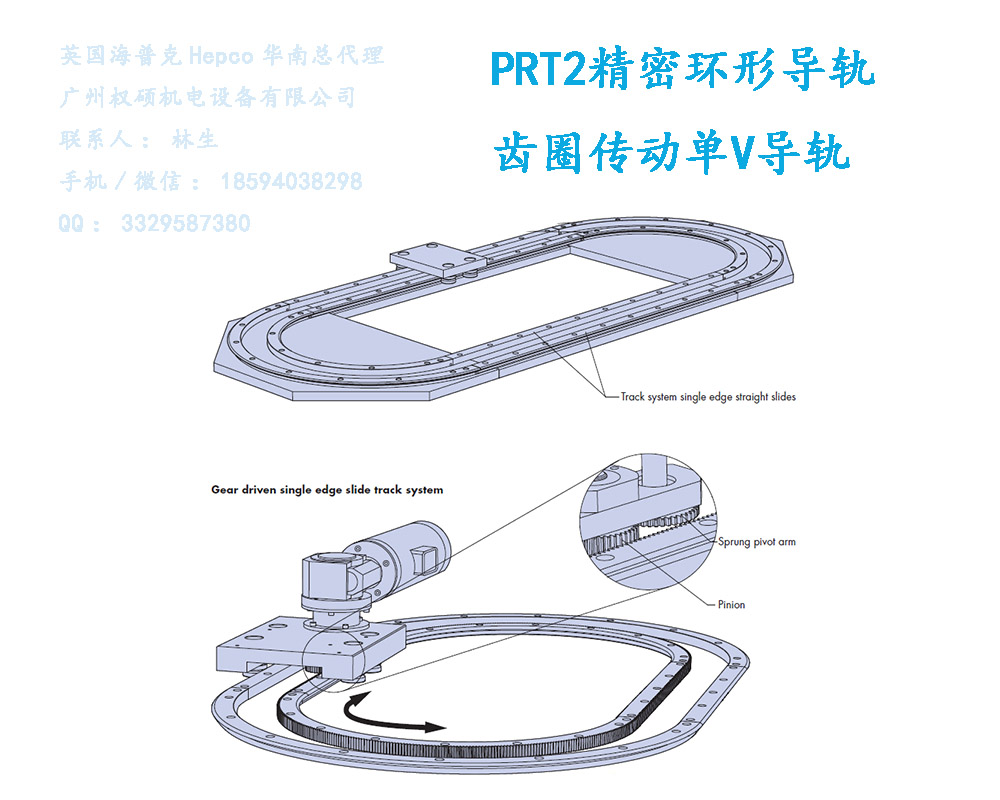

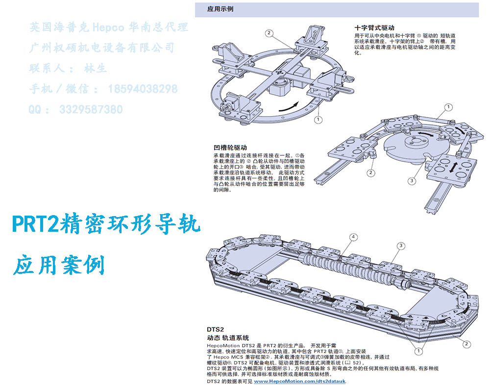

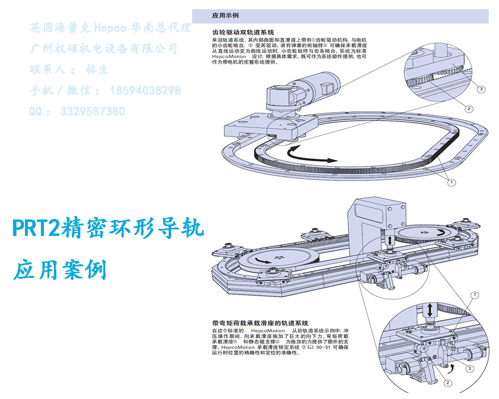

二、 工作原理
·承载滑座上的四个滚轮V型槽沿着环形导轨V型面做圆周运动,传动方式主要是齿轮齿圈传动和同步带传动。
·两种运动方式

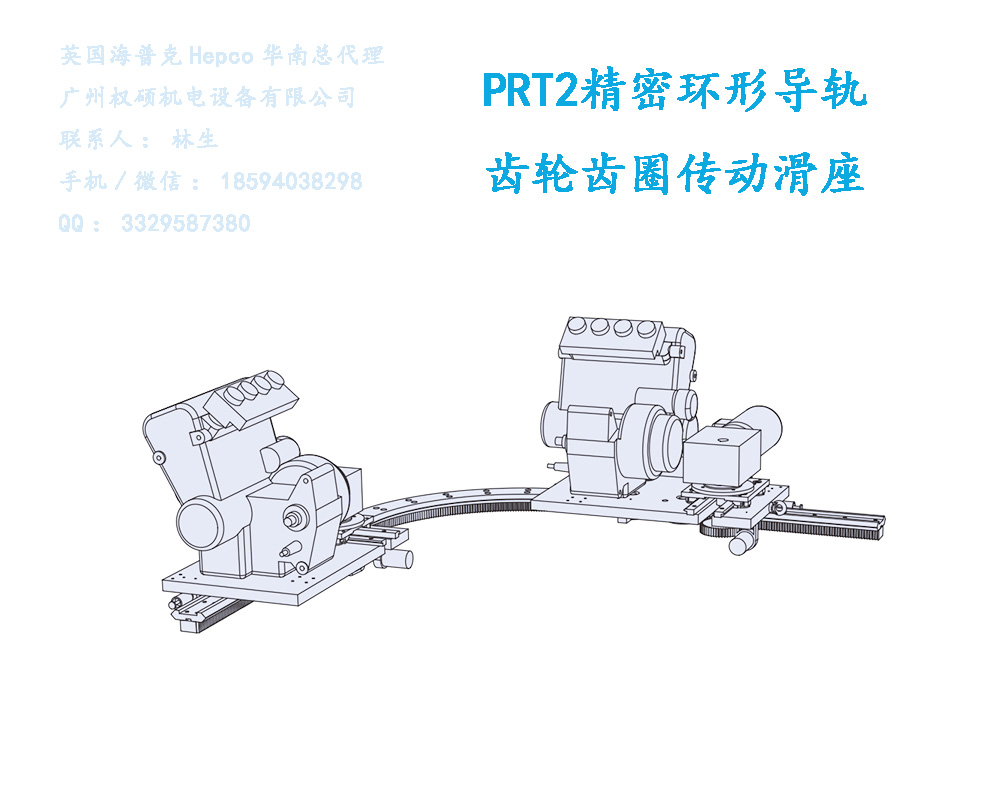

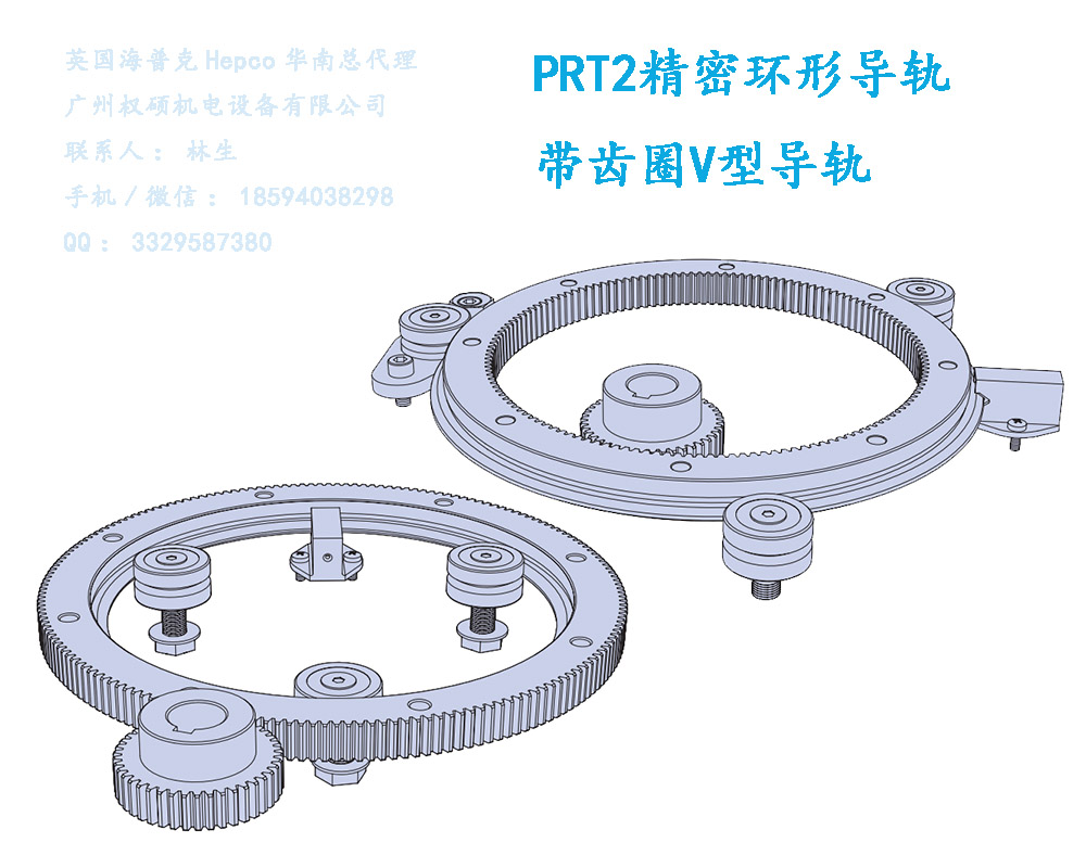

一为圆弧导轨固定,承载滑座做圆周运动,常见的为滚轮和齿轮固定,电机安装在承载滑座上,电机输出轴装有齿轮,电机驱动齿轮沿着带齿圈圆弧导轨上的齿圈转动,进而带动承载滑座做圆周运动;这种旋转式应用,可替代回转轴承。

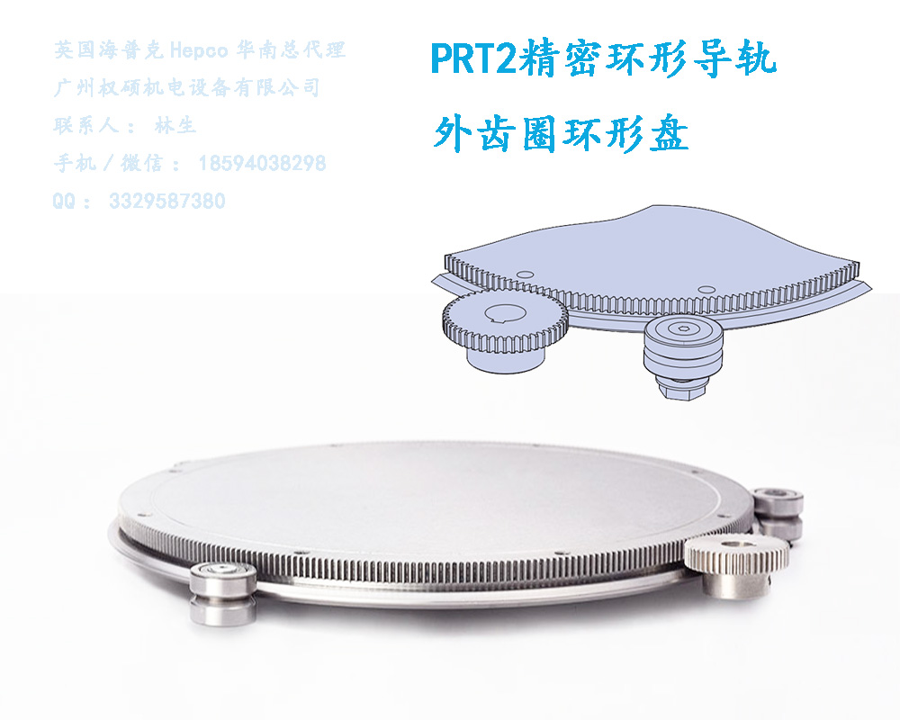

二为滚轮固定,圆弧导轨转动,采用外V外齿圈结构,可让圆弧导轨内侧有更充足的空间安装其他部件。

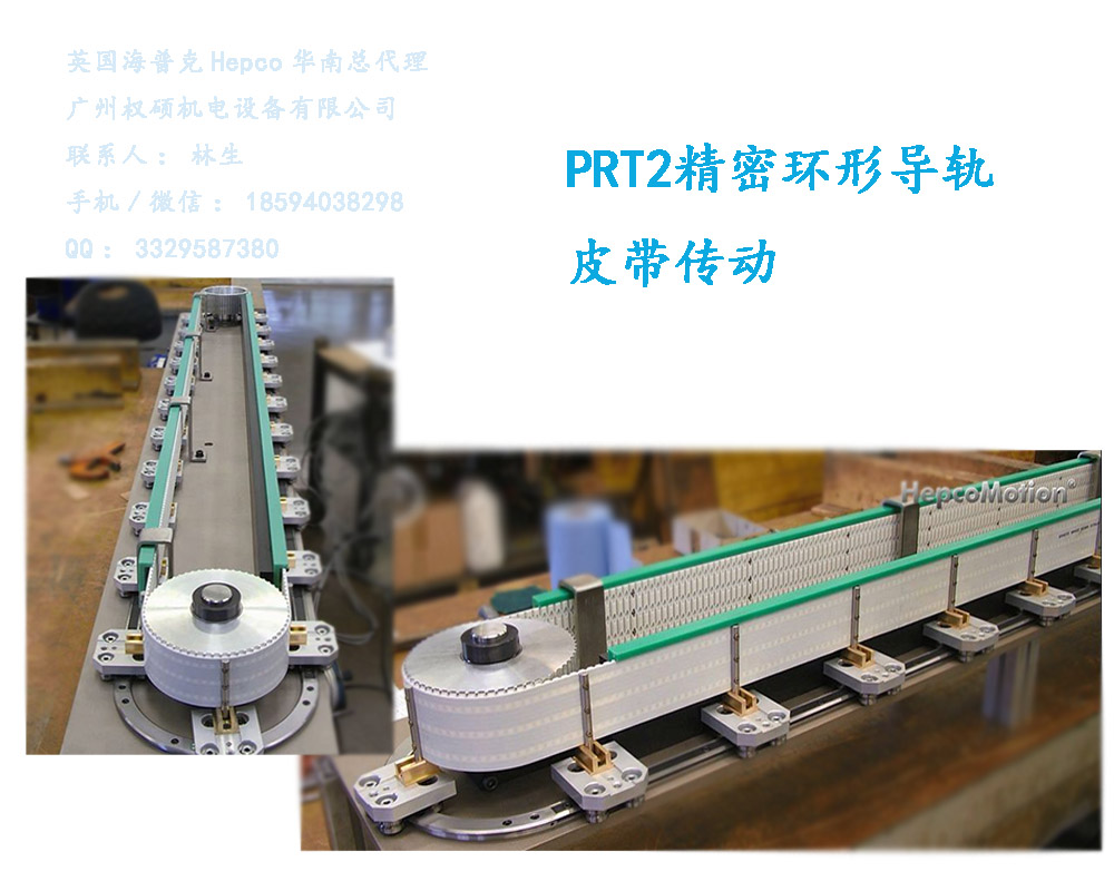

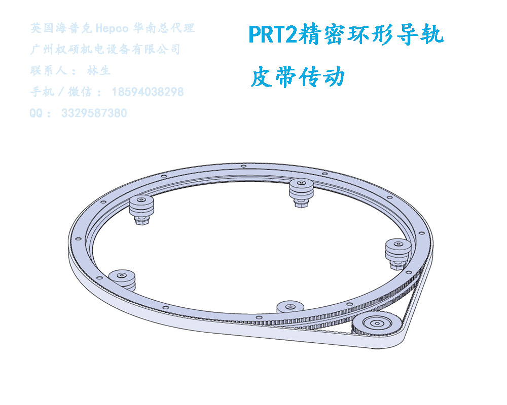

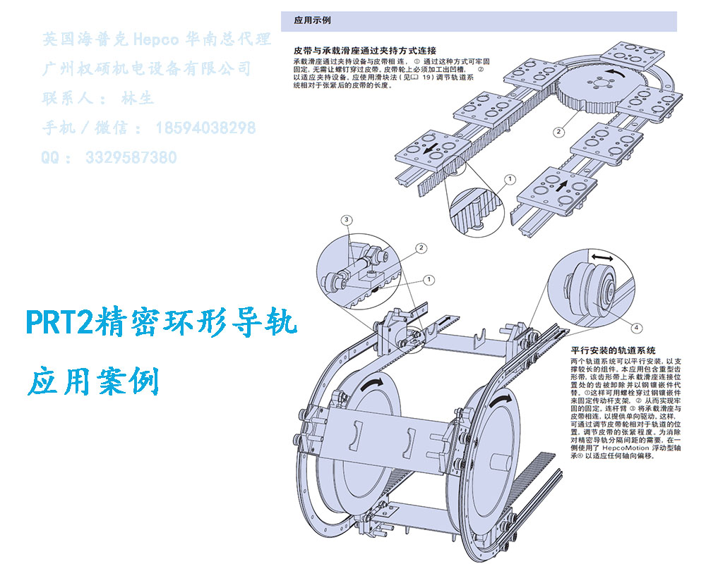

·双V环形导轨的齿圈,同样的直径,齿面宽度比单V环形导轨的小,故可传递的力也小,如需较大的传动力,选用单V环形导轨好些。齿轮齿圈传动存在一定的反向间隙,如需减小反向间隙的影响,并且需要较高的线速度如5m/s,则可采用同步带传动的内单V圆弧导轨。

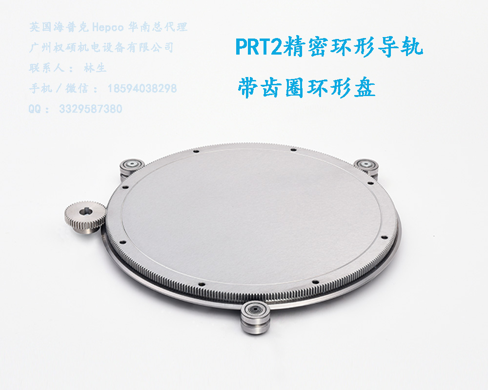

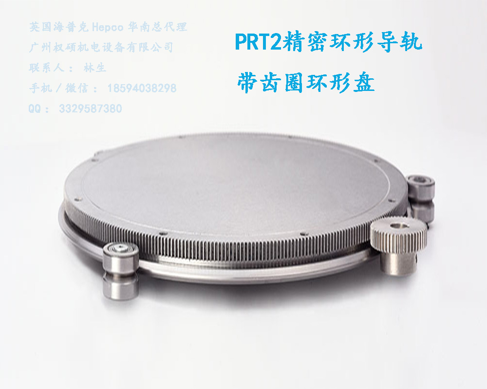

·环形导轨盘只有一种结构——外单V外齿圈结构,中心为实心平台,可进行精密研磨加工,以便安装其他部件。

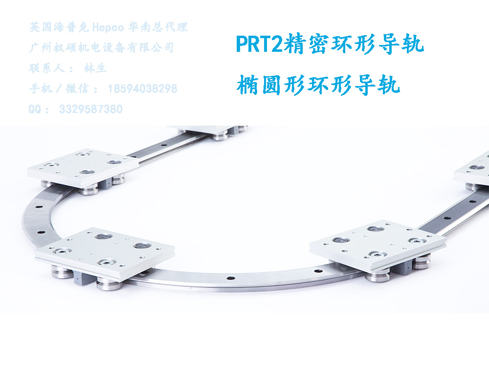

三、 规格型号

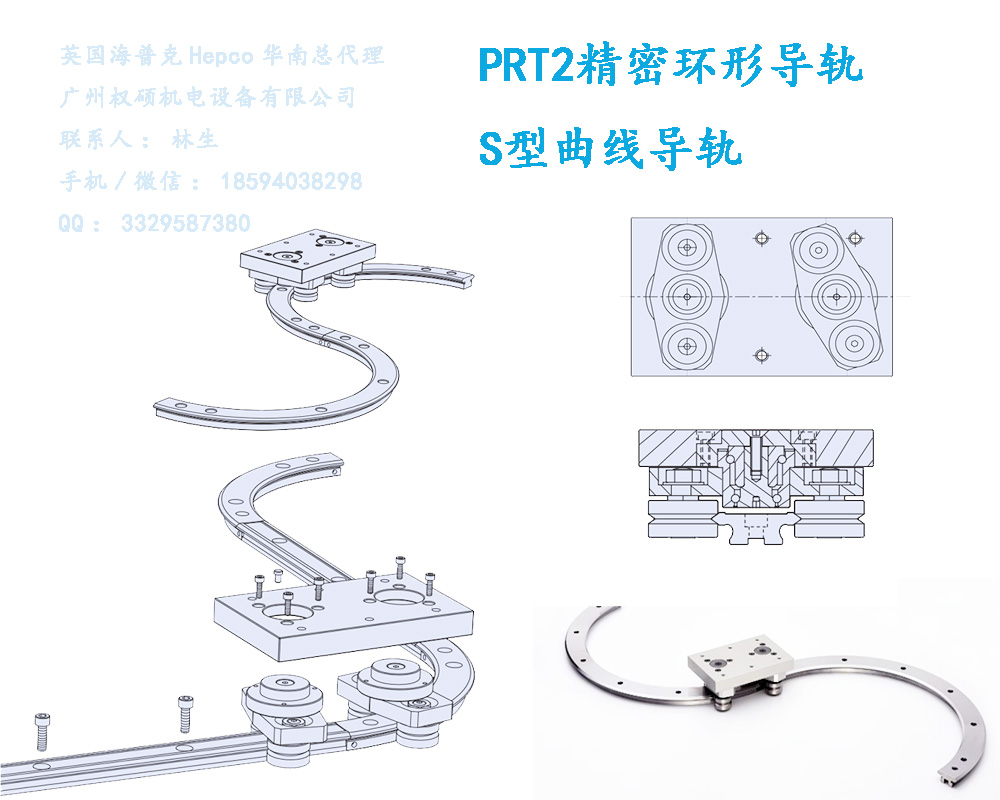

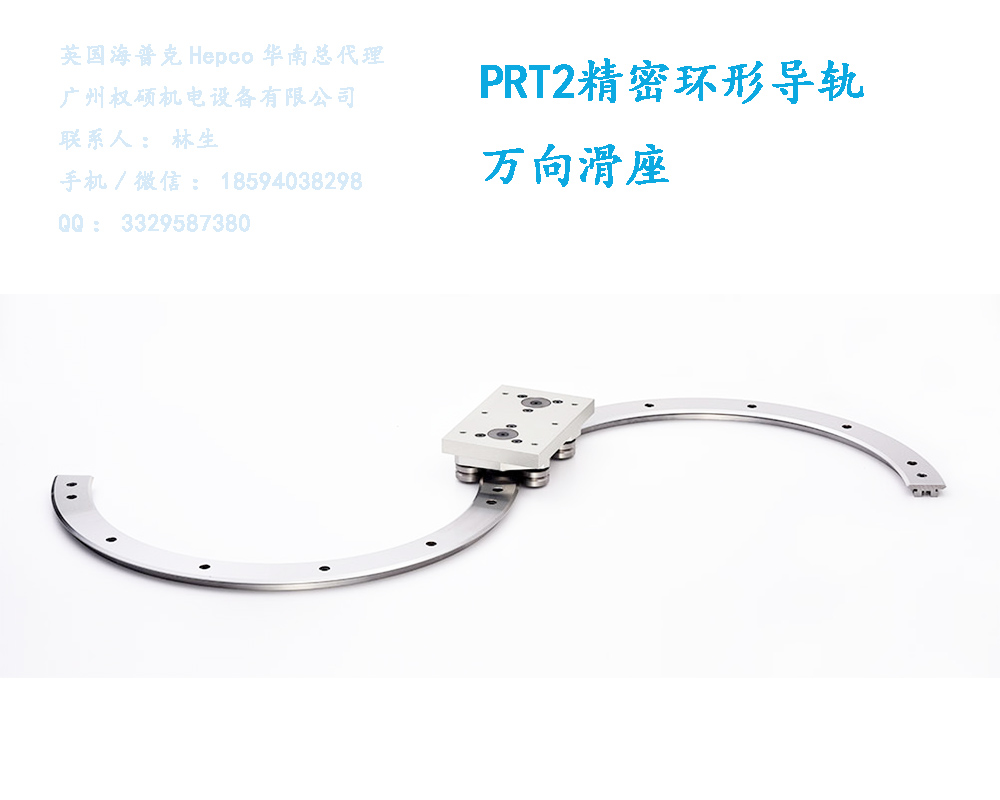

标准产品轨宽有12、20、25、44、76mm,直径最小为93mm,大可达为1501mm,可定制生产几乎任意直径的整圆弧导轨或节段;双V环形导轨或单V环形导轨均可切内齿圈或外齿圈,成为圆弧齿条导轨,直径1800mm以内的弧形导轨为整体加工而成,超过1800mm的为分段加工后拼接而成,圆弧导轨节段可拼接成S型导轨,不规则的曲线导轨搭配带有三个滚轮轴承的滑座使用。

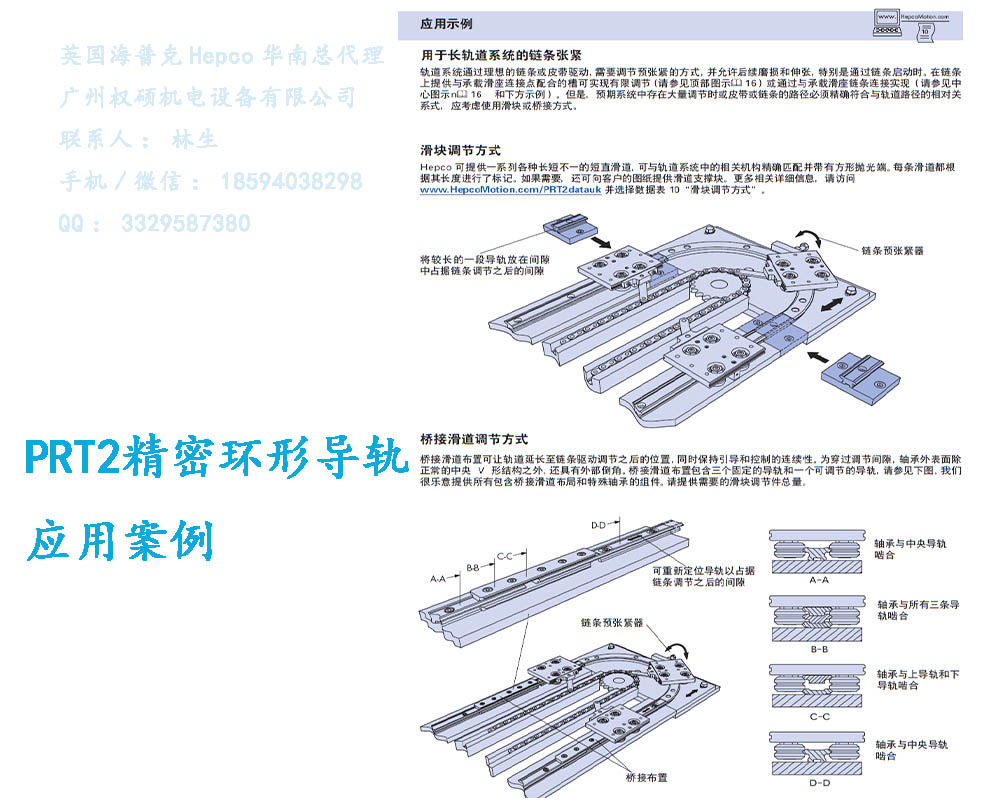

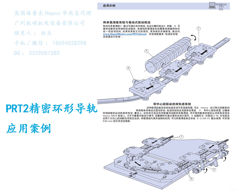

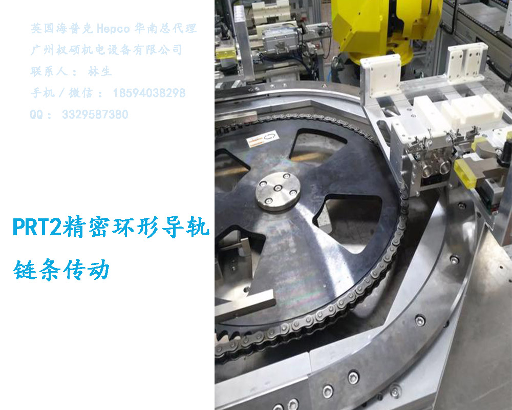

五、 应用场合

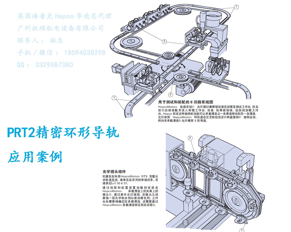

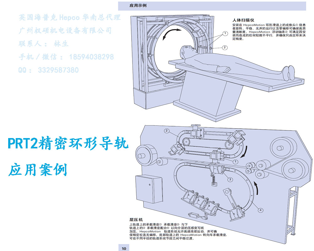

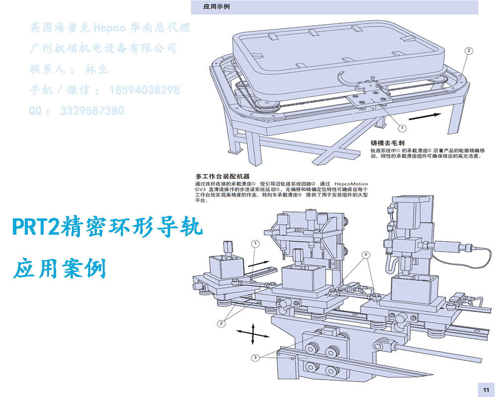

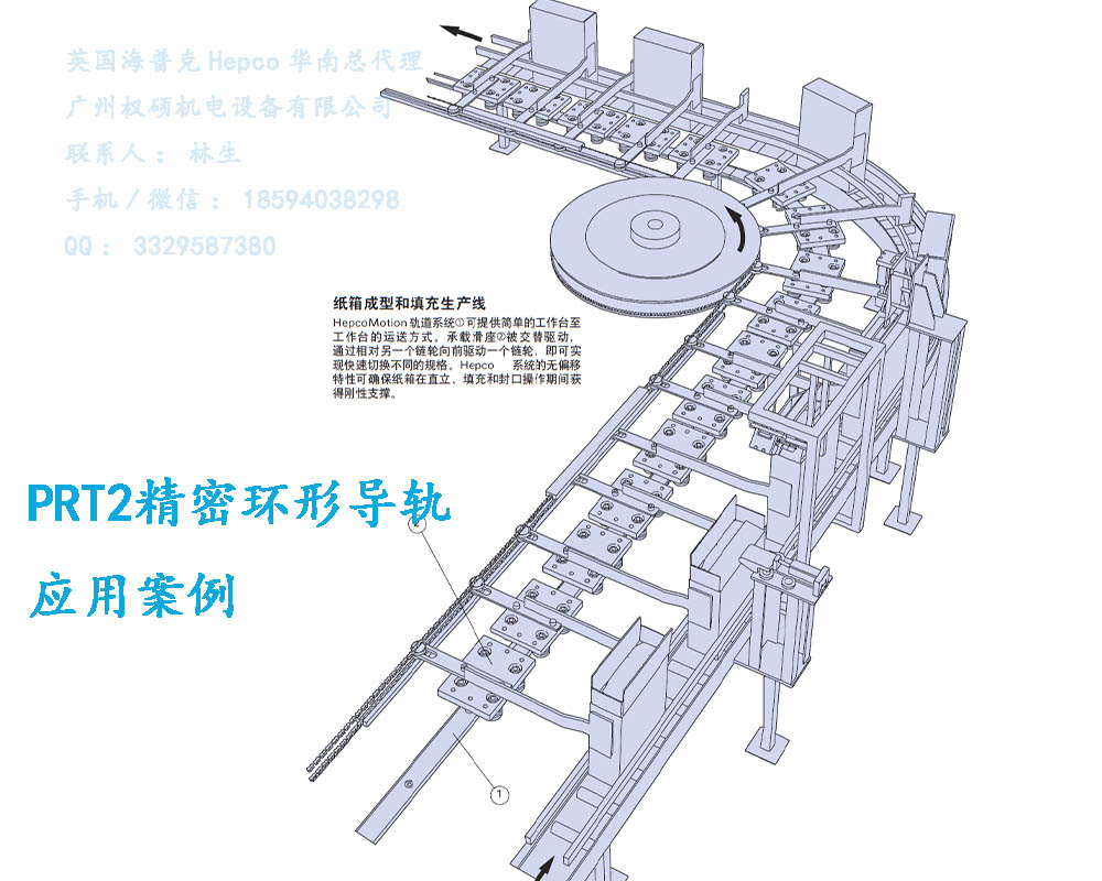

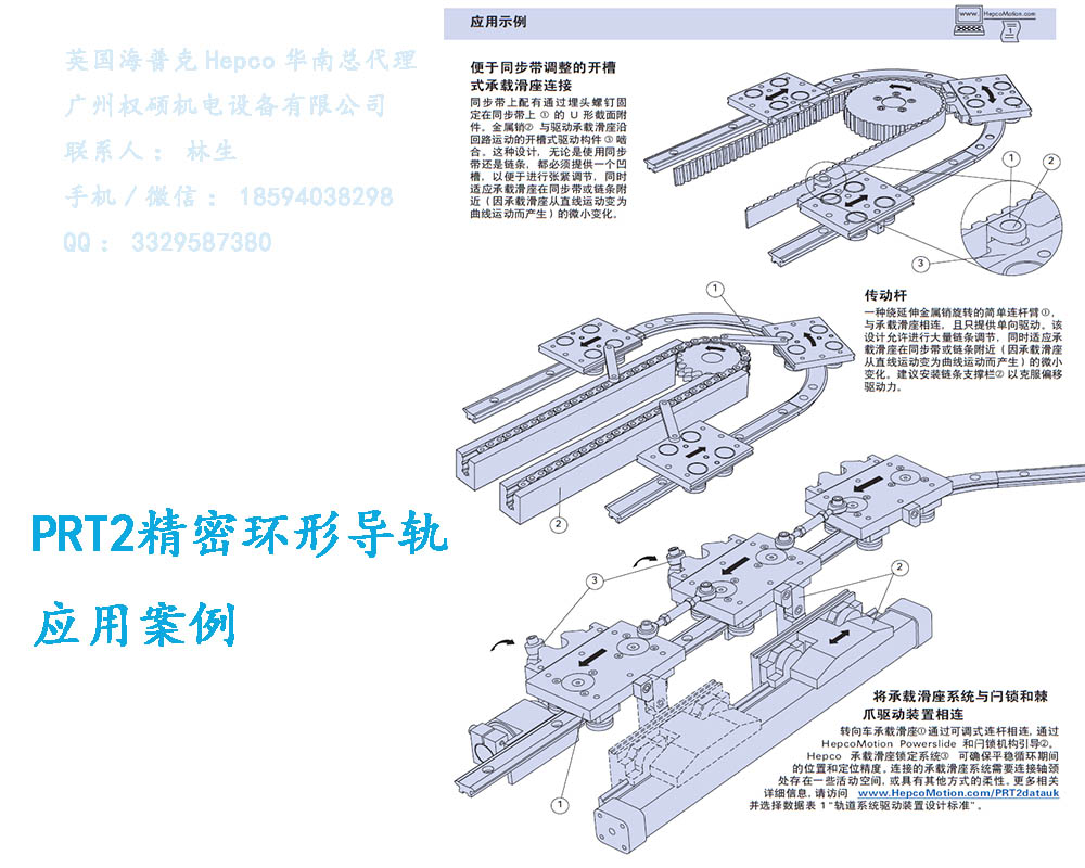

·纸盒包装及灌装应用、食品工业灌瓶及封口应用、自动化零件装配、汽车零部件自动装配、产品自动打印、医疗设备C型臂应用、旋转切割、旋转检测、旋转焊接、旋转铆接、旋转喷涂、旋转钻孔/锁螺丝等。
PRT2精密环形导轨—应用案例1.jpg PRT2精密环形导轨—应用案例2.jpg PRT2精密环形导轨—应用案例3.jpg PRT2精密环形导轨—应用案例4.jpg PRT2精密环形导轨—应用案例5.jpg PRT2精密环形导轨—应用案例6.jpg PRT2精密环形导轨—应用案例7.jpg PRT2精密环形导轨—应用案例8.jpg PRT2精密环形导轨—应用案例9.jpg PRT2精密环形导轨—应用案例10.jpg PRT2精密环形导轨—应用案例11.jpg
