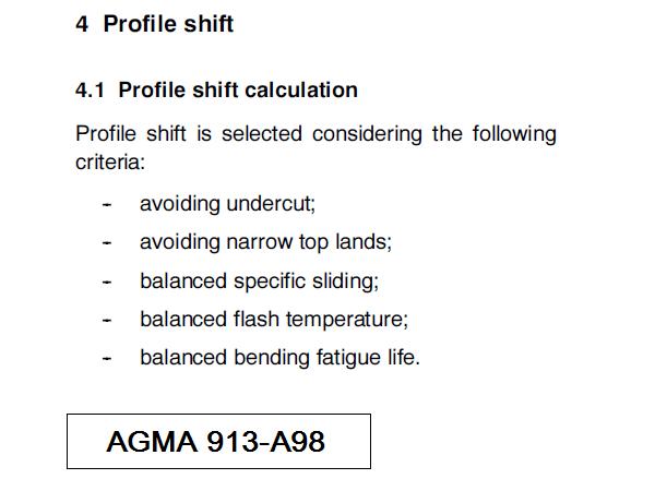

我是新手,搞NGW的减速机,变位之后系数是如何分配我真不知道怎么处理好!
最经典的方法是按等滑动率,可减小磨损,降低噪音.  发表于 2011-2-15 12:20
发表于 2011-2-13 18:57 | 显示全部楼层
查书,不断总结,会熟悉的。
发表于 2011-2-21 22:09 | 显示全部楼层
AGMA 913-A98 的说法
发表于 2011-3-3 15:50 | 显示全部楼层
查书看。我一般取太阳轮大变位
