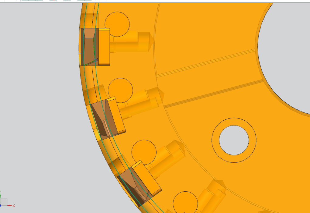

    弧齿锥齿轮加工的时候,刀片是线接触还是面接触。格里森机床加工  。
    虽然书上表达的很清晰,但是刀片在加工的时候是需要后角的,不然就是整个面干磨了。加工原理虽然解释了,但是细节方面的理解感觉还是很模糊,求指导。

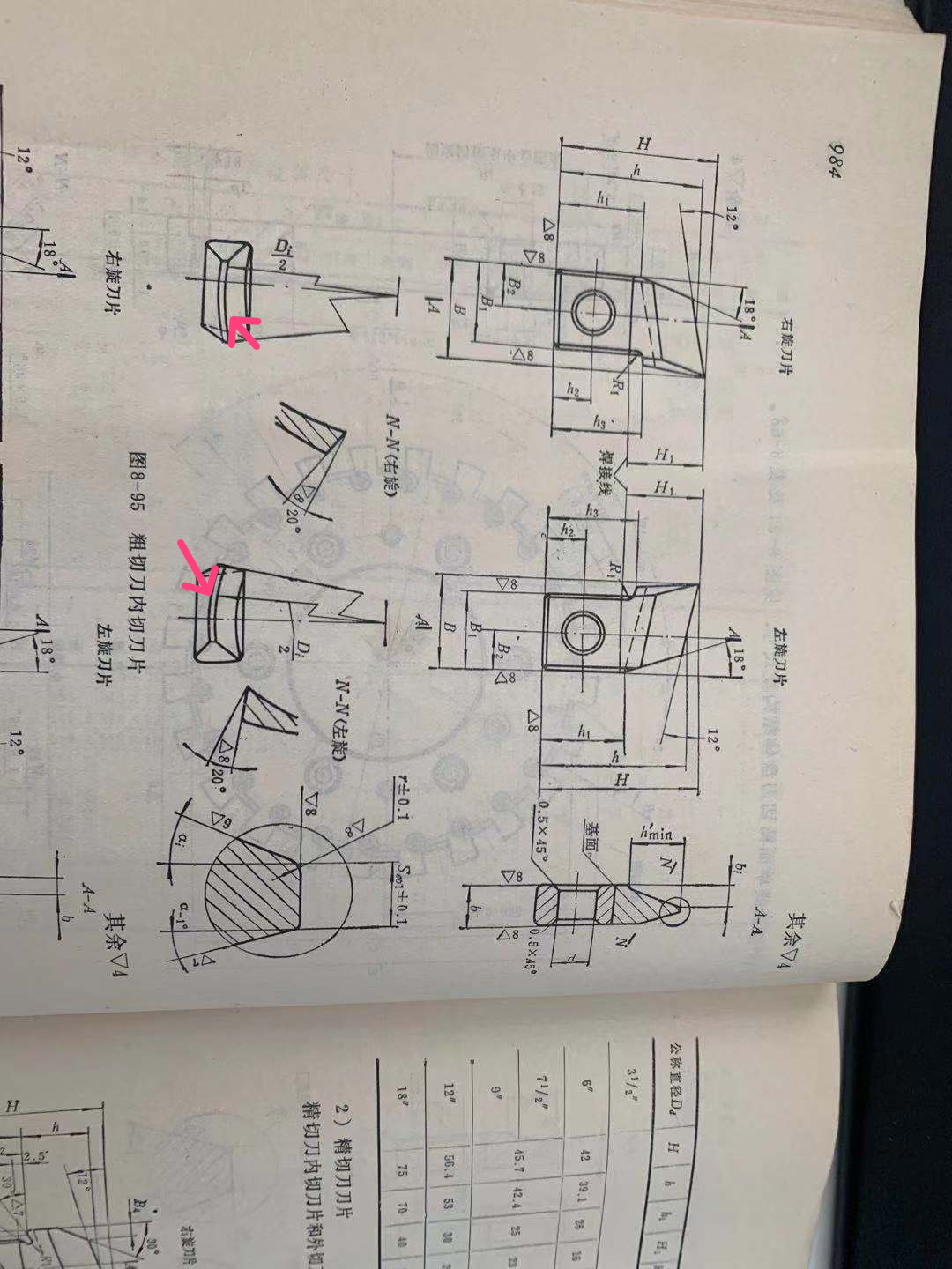

 楼主| 发表于 2019-10-26 10:54 | 显示全部楼层
henrymao 发表于 2019-10-23 15:10
那您把答案写一些也让我们学习下呀
      如果你做刀具,看完这张图应该就懂了
发表于 2019-10-26 16:57 | 显示全部楼层
顶刃后角12度,侧刃压力角X度(内外不一样)铲磨时会形成侧刃后角。
 楼主| 发表于 2019-10-29 14:08 | 显示全部楼层
    很厉害的,看来终于来的专业的。 我有个问题想问下就是有效切屑范围大于齿全高是不是就说明这个刀具能用了?有效切屑范围指上图中h' min值,还是需要计算呢?

发表于 2020-3-12 11:00 | 显示全部楼层
lmw1664875498 发表于 2019-10-29 14:08
很厉害的,看来终于来的专业的。 我有个问题想问下就是有效切屑范围大于齿全高是不是就说明这个刀具 ...
刀高 根据全齿高订做
