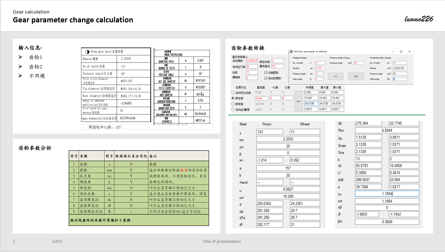

有朋友要求这两齿轮配对,参数如下

请问楼上,xn1=0.499131是如何得来的
这对齿轮本来参数就应当是mn=2.20328  αn=20°  z1=11,z2=133  。中心距a=157。求得总变位系数xnΣ=-0.712568。为了得到 w2=83.57913 必须分配给大齿轮的变位系数 xn2=-1.2117,所以xn1=0.4991314。这是老外的图纸吧。在忽悠我们哪!w1太小了。其实,完全可以取标准模数mn=2.25, a=157, αn=20°该多好?
 楼主| 发表于 2019-9-24 14:44 | 显示全部楼层
知道了,对不起,发动机飞轮副有一个特殊的情况,飞轮副必须有一侧隙。该飞轮副的固有侧隙0.36mm。
发表于 2019-9-24 19:48 | 显示全部楼层
     请不要强调行业特殊,飞轮副特殊,小齿轮就要采用mn1=2.1167。压力角αn就要采用12°。齿轮啮合原理没有国界,是一致的!
    其实,认真分析后证明,你这对齿轮副,小齿轮与大齿轮本来就是一模数(2.20328),一种压力角αn=20°。考虑你的后来提出了固有间隙0.36mm,那么xn1=0.4991314
  应减去0.36/mn/2/tan(αn) ,新的小齿轮变位系数xn1b=0.2746621,再进行计算,就可以得到小齿轮外径d1a=29.7206, 公法线长度w1=10.5095。不就和你原图一致了吗?
      你把外国人的图纸参数晒出来,是件好事。让大家开了眼界。一分析不就真相大白了吗?很可能外国人用的就是用一种统一模数(2.20328),有意拆开来,搞个花样。忽悠我们中国人。要么在这个问题上,外国人也是笨的。
    我们讨论结果,你们这张图纸是否也应该国产化了。看到外国人忽悠中国人有些生气,下了的精力进行计算,可能多说了几句。
补充内容 (2019-9-27 21:15):
模数也要标准化,取mn=2.25,中心距157也不变。这样,两把非标准的滚刀都取消了。这对齿轮就全面实现了标准化。
发表于 2020-3-3 14:52 | 显示全部楼层
26楼基本概念扎实,一锤定音!就是径节制DP12压力角12°的一对齿轮,根本不用2把滚刀,定购方故弄玄虚瞒天过海也未可知。
发表于 2020-3-3 15:28 | 显示全部楼层
hzy 发表于 2019-9-24 19:48
请不要强调行业特殊,飞轮副特殊,小齿轮就要采用mn1=2.1167。压力角αn就要采用12°。齿轮啮合原理没 ...
版主的标准化建议合情合理,无可指摘。但于本例事出有因,恐难实现,理由如下:
该对齿轮应为某小型车(轿车)的启动电机主动轮和相啮合的发动机齿环,均为易损件(实际不易损),单独更换大小齿轮或同时更换均有可能,考虑到单独更换时的互换性和经济性,故不宜改动原设计。
本例实际就是一对英制DP12、压力角12°的齿轮而已,一把滚刀就能加工。不过12°压力角已属奇葩,汽车行业14.5°压力角较为常见。原单位故弄玄虚,疑为故意隐瞒。

发表于 2020-3-18 11:26 | 显示全部楼层
齿轮参数定义的问题,重新定义下就好;
渐开线从基圆入手,所有的参数从这来,基圆不是算出来的,先有基圆再有其他参数;
压力角是定义出来的,定义出来的,不是固有特性,定义位置是在无变位情况下齿厚等于齿槽宽的位置,只是为了统一和方便,不是说不允许定义在齿厚等于0.5齿槽宽的位置,完全可以的,不会改变渐开线形状的;
改变这个东西后,或不改采用不同齿形角的滚刀加工出来的齿根圆弧是不一样的,这点需要注意,根据需求来就可以了。
