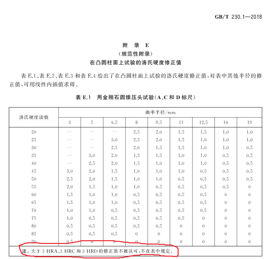

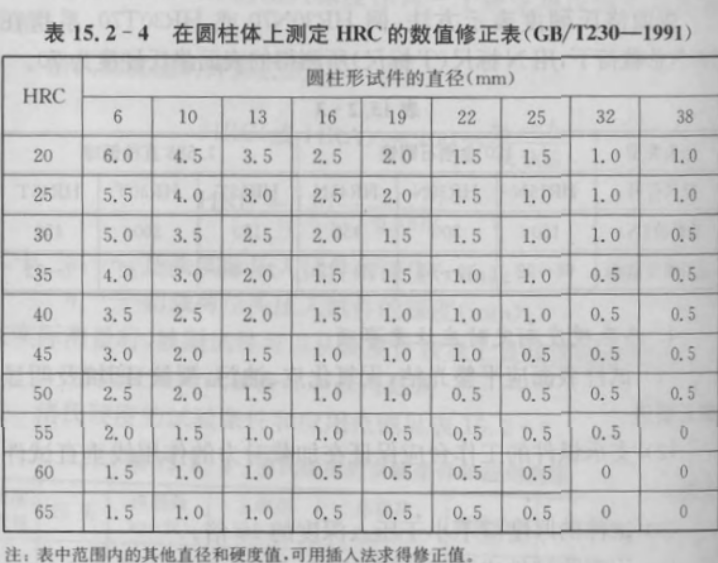

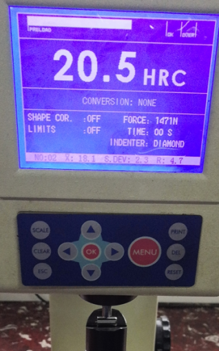

最近碰到一个问题,客户图纸要求硬度HRC25-30, φ10外圆测量的硬度是20.5,根据GB/T230-1991的标准,+4.5的修正值,就是HRC25,符合要求:

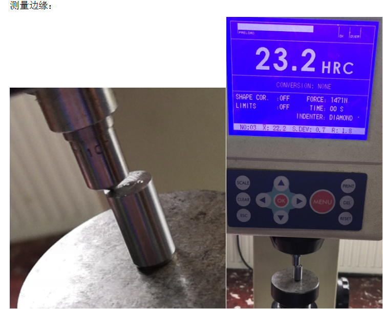

现在测量端面大概φ6的地方,硬度是HRC23.2:
同样的方式测量φ8.5的地方,硬度只有HRC10,原因边缘被压塌了,导致测量数据失真,所以根本无法测量φ10处的真实硬度
但是根据最新标准,又不认可+4.5的修正值:
现在客户咬定不合格,要退货怎么样办?

再说不管用什么热处理方式,碰到检测曲面硬度,肯定是要加修正值

修正值是国家标准,很多客户不认可这个,可以试下超声硬度计在测定下,注意测量仪器坚持方向
圆柱形零部件,我们一般用45方向检查,
