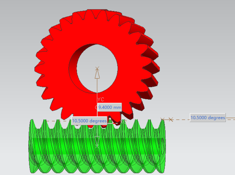

按分度圆法计算,可输入原始参数:
     法向模数: 0.5
    法向压力角: 20
      蜗杆头数: 2
      齿轮齿数: 25
        轴交角: 90
蜗杆分圆螺旋角: 79.5
齿轮分圆螺旋角: 10.5
    齿顶高系数: 1
    齿顶隙系数: 0.25
法向齿厚调整量: 0.15

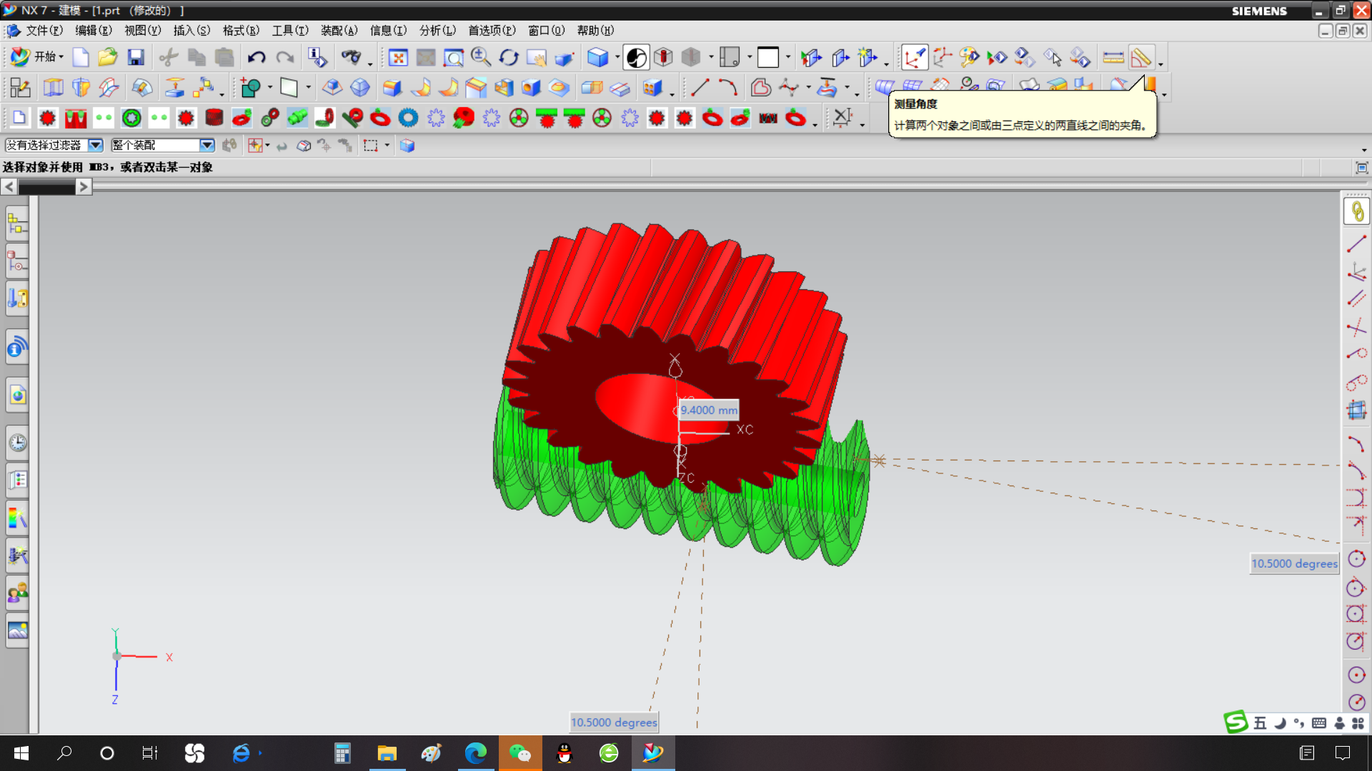

计算后得到图形为:
也可输入原始参数为:

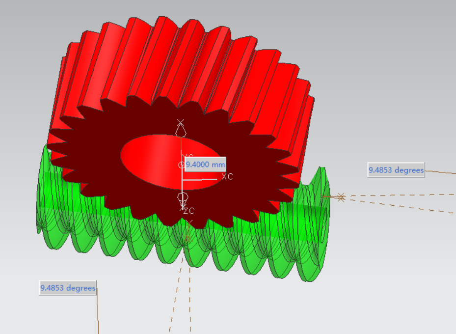

按空间垂直轴线螺旋齿轮啮合原理,也就是紧密啮合原理计算,可得到以下数据:
蜗杆计算参数
        蜗杆头数: 2
    蜗杆法向模数: 0.5
    蜗杆轴向模数: 0.508515132905633
    蜗杆端面模数: 2.7437021329935
  蜗杆法向压力角: 20
      轴向压力角: 20.3129773548977
      端面压力角: 63.4034223032721
蜗杆分度圆螺旋角: 79.5
    蜗杆分圆直径: 5.487404265987
蜗杆径向变位系数: 0
  蜗杆节圆螺旋角: 80.5146923050001
    蜗杆节圆直径: 6.08712167729646
    蜗杆基圆直径: 2.4567420517323
  蜗杆基圆螺旋角: 67.5116584223862
  蜗杆齿顶圆直径: 6.48
  蜗杆齿根圆直径: 4.237
    蜗杆轴向导程: 3.19509481155114
    设计蜗杆长度: 15.9754740577557
      计算中心距: 9.10014129431391
      设计中心距: 9.4
    蜗杆量球直径: 1.1
  三针量球测量值: 7.19951689538534
传动机构理论效率: 0.496964474111518
传动机构总重合度: 1.56674041938433
    蜗杆轴向齿距: 1.59754740577557
蜗杆端面节压力角: 66.1967827532987
  蜗杆端面弧齿厚: 3.43386118505758
  蜗杆法向调整量:-0.15
  调整量等效系数:-0.438570660024464
齿轮计算参数
        齿轮齿数: 25
    齿轮法向模数: 0.5
    齿轮轴向模数: 3.04356083864826
    齿轮端面模数: 0.506886798044095
  齿轮法向压力角: 20
      轴向压力角: 65.707532972196
      端面压力角: 20.2532243556665
齿轮分度圆螺旋角: 9.45548377504658
    齿轮分圆直径: 12.6721699511024
齿轮径向变位系数: 0.648248417891828
  齿轮节圆螺旋角: 9.48530769499988
    齿轮节圆直径: 12.7128783227035
    齿轮基圆直径: 11.8886732087065
  齿轮节圆螺旋角: 8.88048544214467
  齿轮齿顶圆直径: 14.313
  齿轮齿根圆直径: 12.0704183689942
    齿轮轴向导程: 239.040709286274
    设计齿轮长度: 5
      计算中心距: 9.07978710854468
      设计中心距: 0
    齿轮量球直径: 0.775
  二针量球测量值: 14.3928814105157
    齿轮轴向齿距: 1.59243184093698
齿轮端面节压力角: 20.7447446985198
  齿轮端面弧齿厚: 1.19723413343533
  齿轮法向调整量: 0.15
  调整量等效系数: 0.438570660024464
齿轮公法线跨齿数: 3
齿轮公法线公称值: 4.24391984080264
蜗杆端面分圆弧齿厚减少量: 0
蜗杆端面分度圆实际弧齿厚: 3.43386118505758
    蜗杆建模实际轴向长度: 16.4839891906613
齿轮端面分圆弧齿厚减少量: 0
齿轮端面分度圆实际弧齿厚: 1.19723413343533
三维图如下:
发表于 2020-12-3 21:08 | 显示全部楼层
按无侧隙紧密啮合原理计算后,蜗杆的分度圆螺纹升角不再等于齿轮的分度圆螺旋角,但紧密啮合时,轴交角仍为90度,计算较为复杂。按分度圆原理计算,计算上比较简单,但在精密建模后可以知道,总径向变位系数越大,齿轮与蜗杆的侧向间隙也会越大,这就是用非紧密啮合方法计算的一个瑕疵,但毕竟在渐开线齿形的啮合中,因为渐开线具有中心可分性,啮 合 角 可 变 性,并不会影响在啮合时的平稳传动,所以较为简单的计算,也是可以使用的。有的用户不计较,螺旋角与蜗杆螺纹升角相等,他们认为是对的,有的用户会特别提出,我们这对齿轮的蜗杆螺纹升角是不等于齿轮的分度圆螺旋角的,也可以根据紧密啮合原理计算出来,
这样的二种蜗杆与斜齿轮配用,承载能力不会有明显的变化,啮合的质量我认为与设计方法的不同也不会有明显的区别,提高啮合质量,还是在零件的制造质量要好,齿面粗糙度要适度,不知这样的说法是否会有不同的意见?
