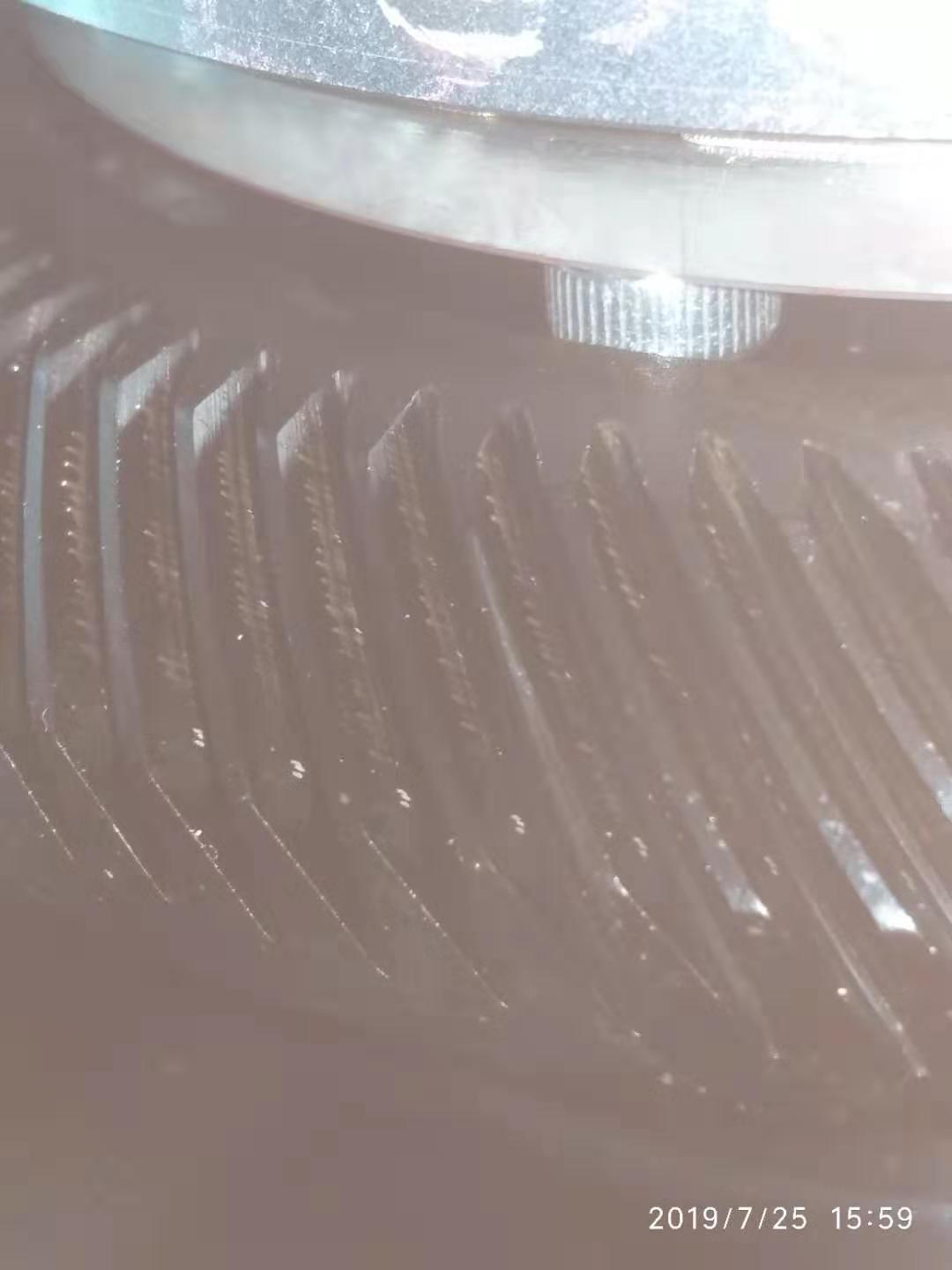

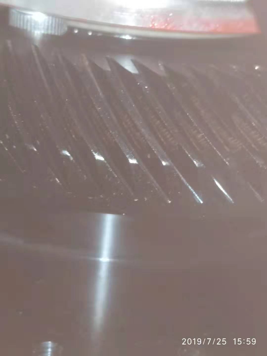

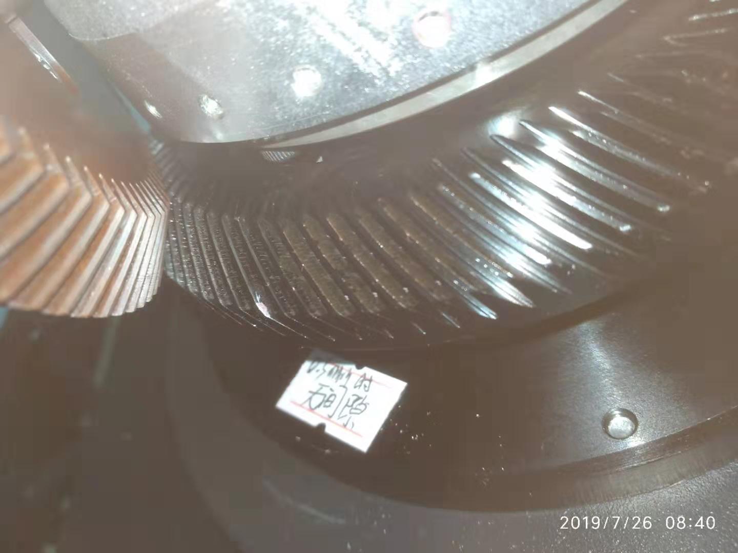

为什么螺旋伞齿的捏合面印痕是百分百的啮合?是螺旋角度不对?还是间隙调整的不好?
发表于 2019-7-26 10:02 | 显示全部楼层 |阅读模式
为什么螺旋伞齿的捏合面印痕是百分百的啮合?是螺旋角度不对?还是间隙调整的不好?还是加工的有问题?还有内弧和外弧用手转动,啮合痕迹不一样。我们装的是三个螺旋伞齿都是从动齿
发表于 2019-7-27 17:53 | 显示全部楼层
齿面没有修形吧?还是安装距离有问题?
发表于 2019-7-28 21:46 | 显示全部楼层
总齿数较多时,比较容易出现这类现象,如果是展成法用机床加工,在调整小轮时,得二个面分别用不同刀尖距的刀盘加工。

三个从动螺旋锥齿轮啮合转起来有沙沙的声音是怎么回事,是啮合不好吗?

发表于 2020-7-31 10:16 | 显示全部楼层
产形齿数调一下
