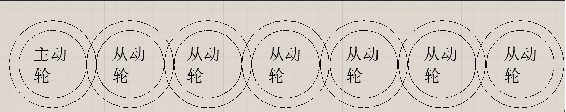

如图中所示,这样的设计有没有什么致命的问题的?或者说可不可行?
示意图
示意图
发表于 2019-7-17 21:48 | 显示全部楼层
工况条件都不说,怎么判定?
发表于 2019-7-18 08:56 | 显示全部楼层
只要强度符合要求应该可以吧,哪里会用到这么奇怪的
发表于 2019-7-18 08:57 | 显示全部楼层
并没有什么问题,也并不是没有问题
发表于 2019-7-18 10:06 | 显示全部楼层
遇到什么问题了吗?
发表于 2019-7-18 20:16 | 显示全部楼层
这种传动没有什么问题,只是一般用在运动型传递上!我搞过ATM机点钞模块,就是这种设计,而且级比这么多得多!
发表于 2019-7-21 14:32 | 显示全部楼层
采煤机摇臂内的齿轮就是这种设计
 楼主| 发表于 2019-8-8 20:00 | 显示全部楼层
就是一个多轴的转动,很轻的工件的转动,不过我觉得麻烦,换成老火车轮的那种连杆机构了。
发表于 2019-8-14 16:25 来自手机 | 显示全部楼层
齿轮传动,不适宜采用“多级惰轮”来拼凑中心距,如果两个轴之间有传动要求,可以根据情况,选用皮带传动或链轮传动,或“齿带”传动。
发表于 2019-9-6 11:01 | 显示全部楼层
1、传动精度会很差,
2、传动效率很低,
还不如用带传动。
