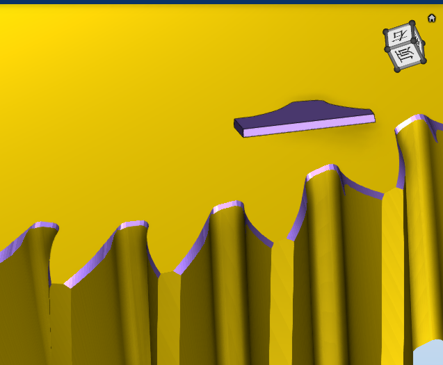

发表于 2023-3-31 23:25 | 显示全部楼层
端面倒棱
端面倒棱
这样?
发表于 2023-4-20 18:53 | 显示全部楼层
这是切削掉棱边,是比较理想的去除毛剌的一种结构,但经切削的实际零件放大后细看,估计仍然会有棱边毛剌,还需要加上手工的去毛剌工序,以前叫“产品钳工”,现在不知道量产中有没有这道去毛剌工序。
