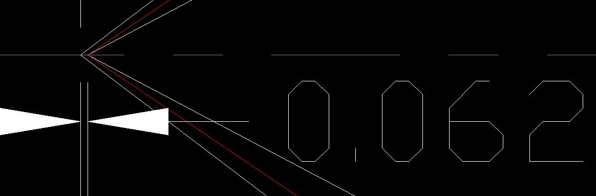

新手刚接触锥齿轮,图中齿轮 模数:1.25 齿数:13、压力角:20 分度圆直径:16.25 ,三个角度均已达标,可是齿顶高和齿根高延伸出去交不到一点,求问大神原因
发表于 2019-5-23 08:28 | 显示全部楼层

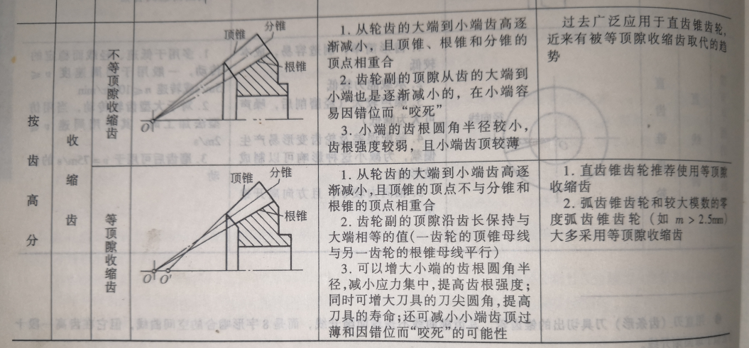

有等隙与不等隙之分

@fujianchun1234 点评怎么回复....《机械设计手册》啊
