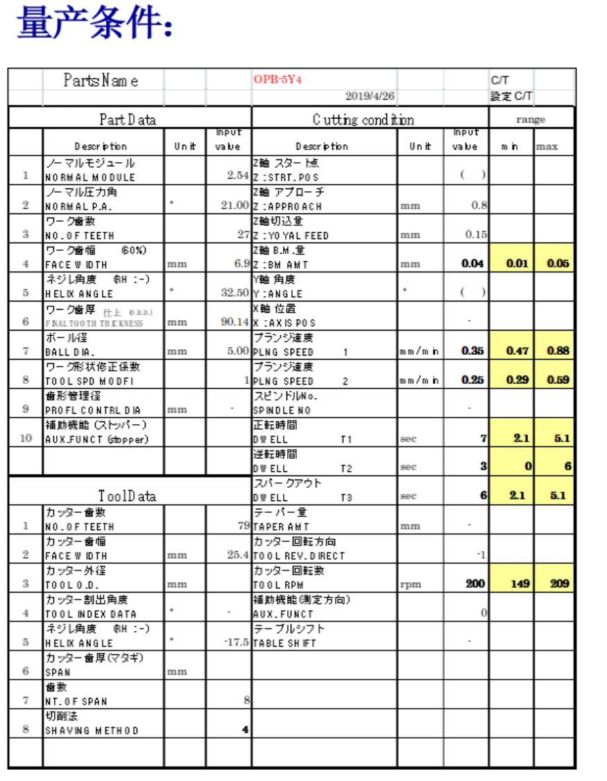

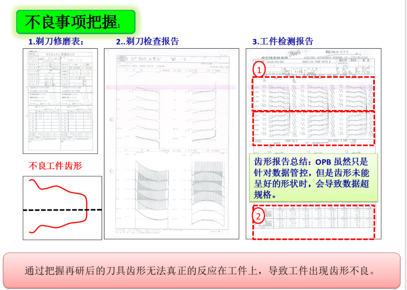

附件是这段时间我们公司剃刀再研磨的问题点,请大师帮忙对应下。
原因是剃刀修磨后的形状,反应不到工件上。

剃齿齿轮齿数>16齿,一般不会出现剃齿齿形中凹的问题。27齿剃齿齿形还是比较好保证的,可以看看剃齿刀是否与齿轮齿顶齿根是否干涉,干涉原因可能是:1)剃齿刀齿顶未修磨;2)齿轮剃齿余量过大;3)齿轮滚刀设计不合理。
