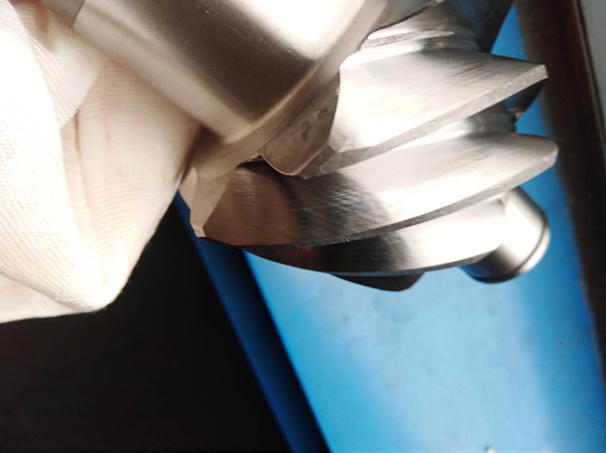

大家好,准双曲面齿轮副对滚后,小轮齿面出现纹路,慢慢的噪音变差。在图一中明显可见 凸面有倾斜于齿线的纹路。数控磨齿机磨削加工完 齿面没有这种纹路,见图二中凹面。大轮精度4级,粗糙度0.6.   小轮精度5级,粗糙度0.65,接触区位置在中间。为什么齿轮对滚后会出现这种纹路,与接触区形状有关系吗? 对角接触就是倾斜于齿线。还是磨齿机的问题?请大家指教。
