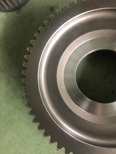

齿轮淬火后抛丸怎么提高表面亮度。或者是抛丸后有什么工艺可以提高亮度。怎么达到下图的程度

怎么看感觉就是抛丸后本身的亮度

就是抛丸后的表面,原始表面应该比较好才能达到这样的效果。

就是抛丸后的表面,原始表面应该比较好才能达到这样的效果。并且丸粒较细

抛丸成白亮的颜色有巧门的,除了适合马力的抛丸机和合适规格的钢丸外,还需要加一样东西。日本或台湾的齿轮为啥抛丸后外观这么漂亮,全是依赖它。

如果就是抛丸后的效果。应该选用什么类型。大小的钢丸

这个好处理的,看你要达到什么效果。首先要选用合适的钢丸,亮一点可以选用不锈钢丸 ,其次钢丸的大小也有讲究的。
