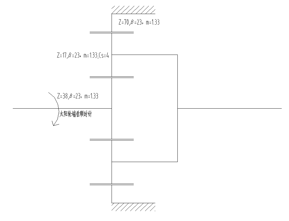

各位大神:请问下,行星轮系,太阳轮端看顺时针输入(Z=38,m=1.33,β=23°,α=20°),输入扭矩M=100N.m,输入转速n=8000rpm,行星架输出(Z=17,m=1.33,β=23°,α=20°,Cs=4),齿圈固定(Z=70,m=1.33,β=23°,α=20°),各个轮系所受的轴向力是多少,怎么计算?行星架对外是否有轴向力输出,谢谢各位大神

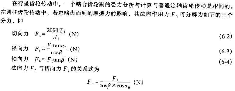

发表于 2019-4-30 17:14 | 显示全部楼层
有的,计算如下
 楼主| 发表于 2019-5-5 10:07 | 显示全部楼层
您好 ,您这是哪本书的,电子档能否共享下,谢谢!
发表于 2019-5-7 15:37 | 显示全部楼层
就是《行星齿轮传动设计》啊,没有电子版,我的是纸质书
