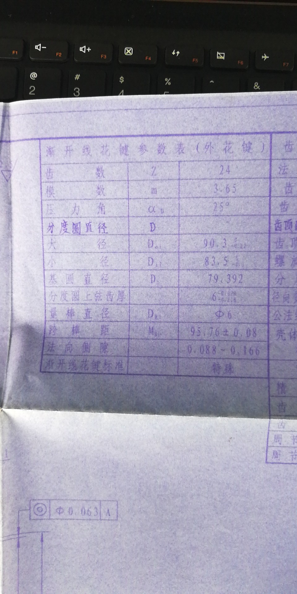

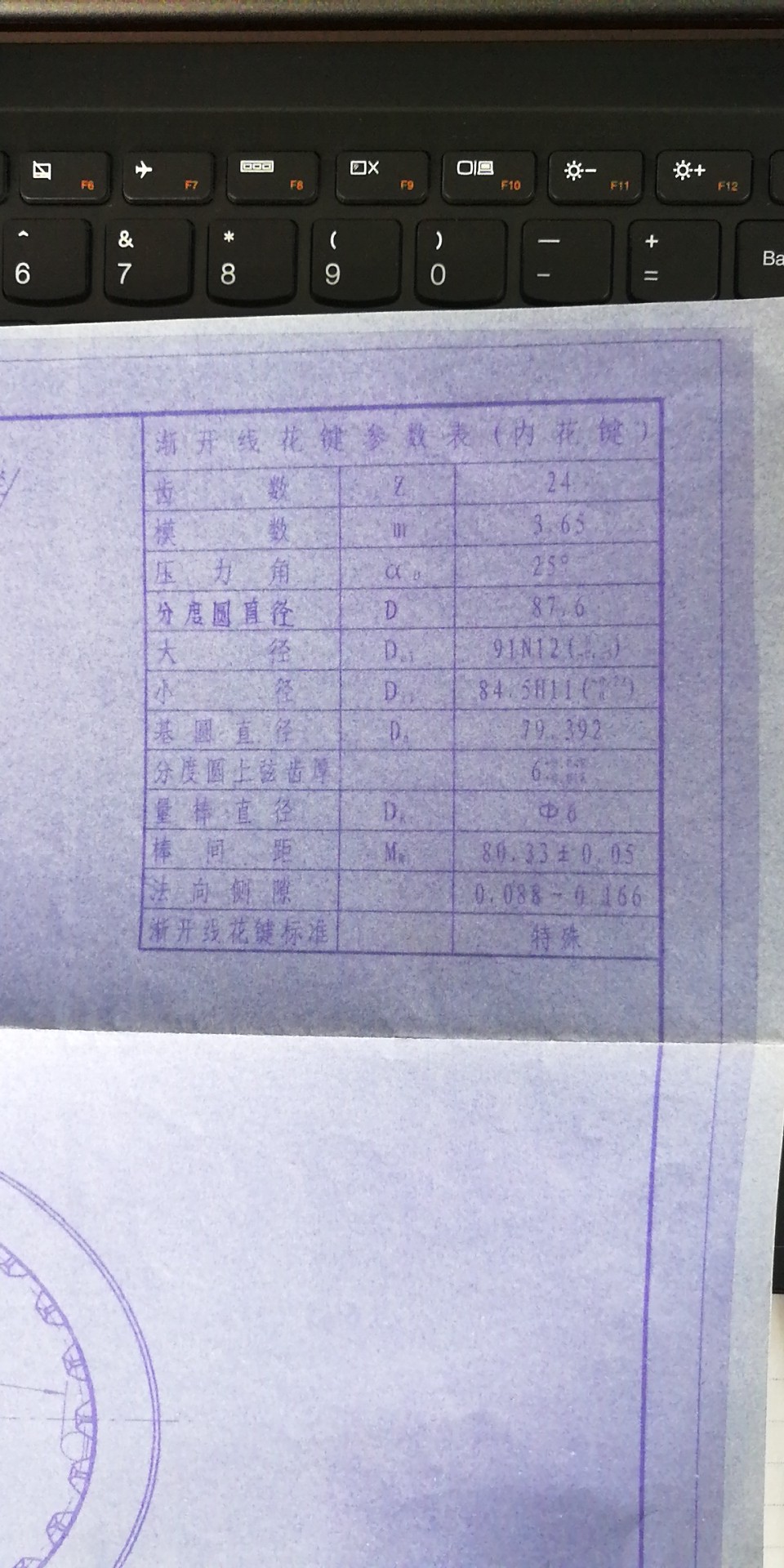

拖拉机上面的齿轮啮合套有哪位计算过得,手上有测绘的,但是没有计算过花键,有没有软件专门计算这类型的花键?

花键和齿轮一样的计算
发表于 2019-4-4 09:51 | 显示全部楼层
花键不带锥度的吗?

你说的带锥度,是指的齿根有锥度的意思?
发表于 2019-4-5 07:33 | 显示全部楼层
是的,齿侧有斜角或螺旋角

有个国标的,不一定适用

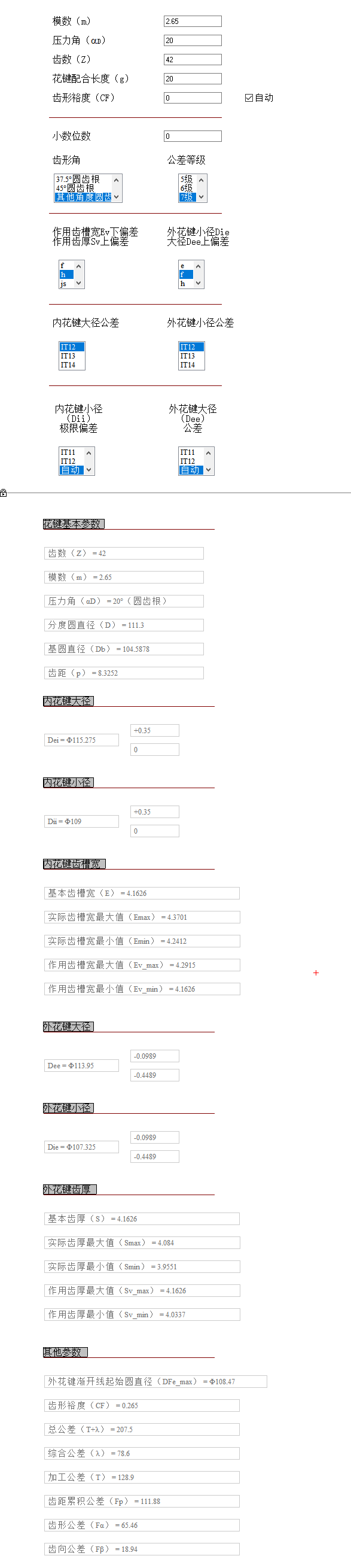

软件能不能发我下,计算看看!
发表于 2019-4-9 15:53 | 显示全部楼层
你要计算什么,图纸上不是有参数吗。要是图纸是你自己测绘的,那我劝你还是不要搞了。测绘的齿轮与原图纸会有误差的,有的还特别大。要是想生产可以直接问厂家要图纸。
