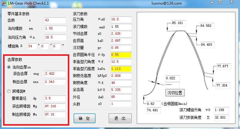

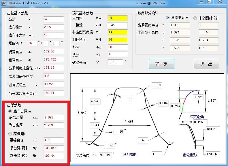

齿轮参数里把量柱(球)测量距算错了,会不会影响定制刀具的尺寸。
发表于 2019-4-4 09:48 | 显示全部楼层
如是按图2的Mk=27.636设计的滚刀,你的刀具偏瘦,齿根圆会小0.3。可以退回刀具厂帮你返修一下外圆,如果齿全高够的话。
 楼主| 发表于 2019-4-6 12:55 | 显示全部楼层
yongxiangle1969 发表于 2019-4-4 09:48
如是按图2的Mk=27.636设计的滚刀,你的刀具偏瘦,齿根圆会小0.3。可以退回刀具厂帮你返修一下外圆,如果齿 ...
另外我想了解下,是不是一个齿轮的只要变位系数变了(相当于量柱测量距变了),就得重新定制刀具啊,不能够一把刀具加工不同变位系数的的齿轮呢。

刀具设计借用过程:
1、首先是齿轮参数;
2、根据齿轮参数设计刀具;
3、零件变化了候,用原来的刀具加工现在的齿轮需要校核下能否借用;
刀具计算:
设计刀具需要详细的齿轮参数,肯定有齿厚/也可以说是变位系数,和基本的刀具参数(如可否变压力角)---------->得到详细的刀具参数;
校核刀具也需要关键的齿轮参数,和详细的刀具参数 -------->得到详细的实际加工候的齿轮参数(计算值),后评估可否接受;
计算过程逻辑上是y=f(x), 只要过程参数变结果就会变,一一对应……
刀具设计
刀具设计
刀具校核/加工
刀具校核/加工
发表于 2019-5-16 14:36 | 显示全部楼层
肯定错了的。。定制刀具是一定要跨棒距或者量棒距的,但是现在定制滚刀,还有哪个刀具厂不给图纸确认?
