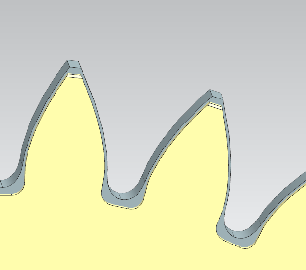

如何用UG画图上黄色的齿轮,特别是齿根,如果有教程提供万分感谢,拜托
发表于 2019-2-22 07:54 | 显示全部楼层
利用倒角或拔模斜度功能试试
渐开线与齿根圆倒角

发表于 2019-2-22 09:40 | 显示全部楼层
你这黄色的齿如何加工?

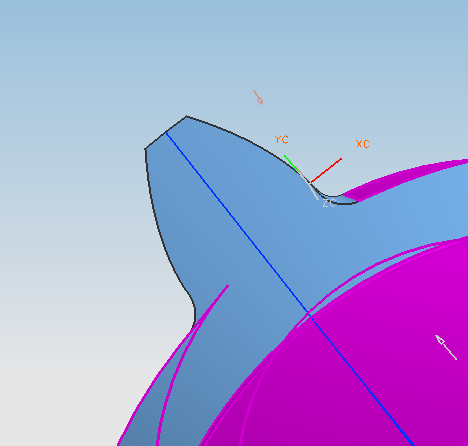

发表于 2019-2-23 09:25 | 显示全部楼层
用表达式画的齿轮

发表于 2019-3-2 12:48 | 显示全部楼层
学科计划 发表于 2019-3-1 08:35
你好,能不能给个有参的数模我学习下,谢谢了
是个锥齿轮,计算点齿面文件建模
M8.7 25 10X18A.zip
590.54 KB, 下载次数: 8, 下载积分: 齿轮币 -2 枚

收到,不过这个准备工作好像我做不了,,,

如果需要可提供参数
