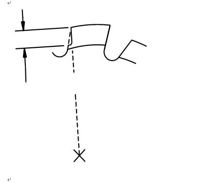

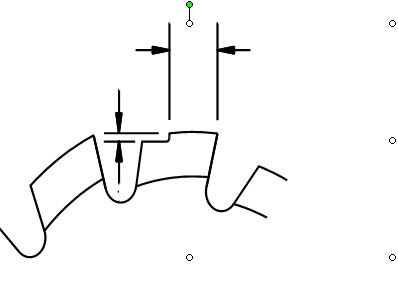

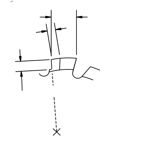

如图所示,我知道英文名叫notch,中文怎么叫呢,还有不同类型notch的作用,怎么用,我感觉这东西没啥用,还会影响强度

二次铲背的高度和宽度
 楼主| 发表于 2011-1-31 08:23 | 显示全部楼层
回复 纪永君 的帖子
不对吧,二次铲背是一条斜线下去的,用铲刀加工的
发表于 2011-1-31 15:14 | 显示全部楼层
二次铲背的形式有两种,其中一种是这样的。如果刀具制作的不规范,可能就形成这种样式啦
发表于 2011-2-15 19:04 | 显示全部楼层
第一张是滚刀铲齿时第二K值 ,第二张一般是有效刃长度和标记深度(一般在第一完整齿上标注),第三张图上边是刃齿总长和第二K值长度或非刃磨面长度,左边的都是检验滚刀耐用度的标记,没啥用。
