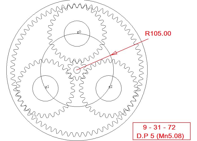

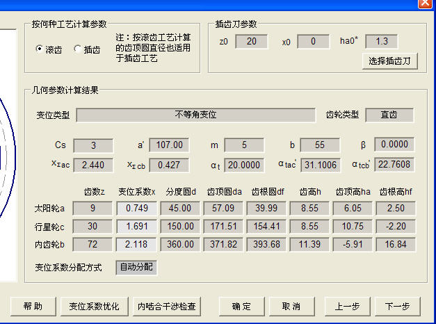

太阳轮Z=9,行星轮3个Z=30,内齿圈Z=72,模数5,中心距107.6,我算出来变为系数都很大,也不知道对不对.另外就是请教一下,如果用模数5.5的负变位行不行,盼望指教一下

是测绘的还是自己设计的 ?
要是测绘的,  这个设计几何参数不是多么协调 .
老外也不都是神仙  !!
 楼主| 发表于 2011-1-29 17:39 | 显示全部楼层
朋友车上的减速机,想自己加工一套备用,他不明白,让我帮他测绘一下,这个变为系数我算得都是1.3,不知道对不对.所以想让您指教一下,如果改成5.5的负变位行不行
 楼主| 发表于 2011-1-29 17:42 | 显示全部楼层
请帮忙给算一下模数5的参数,我让他自己看着办
发表于 2011-1-29 18:12 | 显示全部楼层
你的那些参数不好办 !
按照下面参数可以接受吗 ?
 楼主| 发表于 2011-1-29 18:19 | 显示全部楼层
就是中心距变了,变为系数也小了

发表于 2011-2-12 19:03 | 显示全部楼层
不等角变位没有问题啊
我不知道是不是好加工
