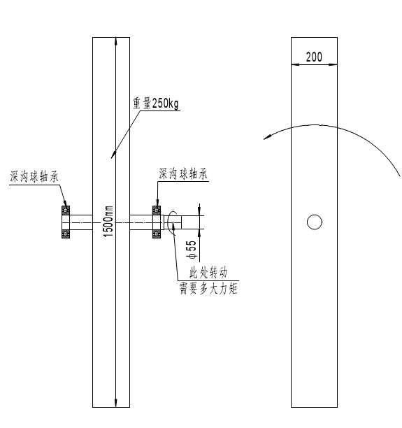

请教一下各位这个扭矩力应该怎么计算呢?

转速高。空气阻力大,气需力矩就大,如速成度很低只需克服轴承磨擦力矩

转速只需每分钟3转

M*g*R=扭矩,即M是重量,g是9.8,R是半径。

上次贺工不是给你算过了,贺工说原理是一样的!找重心。

那如果是去掉上面那部分的重量,这个力矩怎么计算呢?

这个看上去简单,我感觉不是仅仅找中心的问题。
你要是找重心,重心就在几何体中心,和轴中心线重合。
