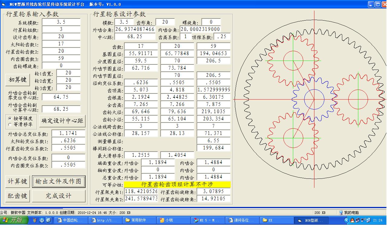

总的感觉三组都有缺陷,试想把行星轮的齿数减少一个以换得太阳轮与行星轮都可以加大变位系数,不是更好么?
我把行星轮的齿数减少一个后,再略加大中心距,得到的计算界面及记录如下:
记录如下:
    NGW型渐开线齿轮行星传动系统设计计算数据一览表
    软件编制: hyfjy  计算日期:2011-1-19 21:24:40
法向模数          Mn =           3.5
齿数              太阳轮Z1 = 17    行星齿轮Z2 = 20    内齿轮Z3 = 59
法向齿形角    αn = 20            分度圆螺旋角 β = 0
齿高系数         Ha′= 1         齿顶间隙系数     C′ = .25
     行星传动系统计算结果
模数:               M =     3.5             分度圆螺旋角: β =  0
齿数:               Z =     17               20            59
端面模数:         Mt = 3.5      端面齿形角:αt = 20
端面压力角:        αt=     20
端面外啮合角:αt'= 20              端面内啮合角:αt'= 20.00023
计算中心距:         L =     68.2501
分度圆直径:         d =     59.5                70            206.5
外啮合节圆直径:        d'=     62.716             73.784
内啮合节圆直径:        d'=     70   206.5
基圆直径:         太阳轮Do= 55.91171 行星齿轮Do= 65.77848 内齿轮Do= 194.04653
径向变位系数:X =     .6236         .5505         .5505
齿轮副计算齿宽:      太阳轮宽20        行星齿轮宽20       内齿轮宽20
齿顶高:             ha=     5.073             4.818         1.573
齿根高:             hf=     2.1924            2.44825       6.302
全齿高:             h =     7.265             7.266         7.875
齿轮大径:太阳轮De= 69.646 行星齿轮De= 79.636 内齿轮大径 219.104
齿轮小径:太阳轮Df= 55.115 行星齿轮Df= 65.104 内齿轮小径 203.354
外啮合齿轮端面重合度:     Ea=  1.1894
内啮合齿轮端面重合度:     Ea=  1.4884
外啮合齿轮轴向重合度:     Eb=     0
内啮合齿轮轴向重合度:     Eb=     0
外啮合齿轮总重合度:        E =     1.1894
内啮合齿轮总重合度:        E =     1.4884
外啮合最大滑动率:     太阳轮F = 1.2515               行星齿轮F = 1.4054
公法线跨齿数:太阳轮K = 3      行星齿轮K = 3      内齿轮K = 7
公法线公称值:太阳轮W = 28.157 行星齿轮W = 28.13 内齿轮W = 71.371
内齿轮测量棒直径: 6.55              内齿轮棒间距M = 199.684

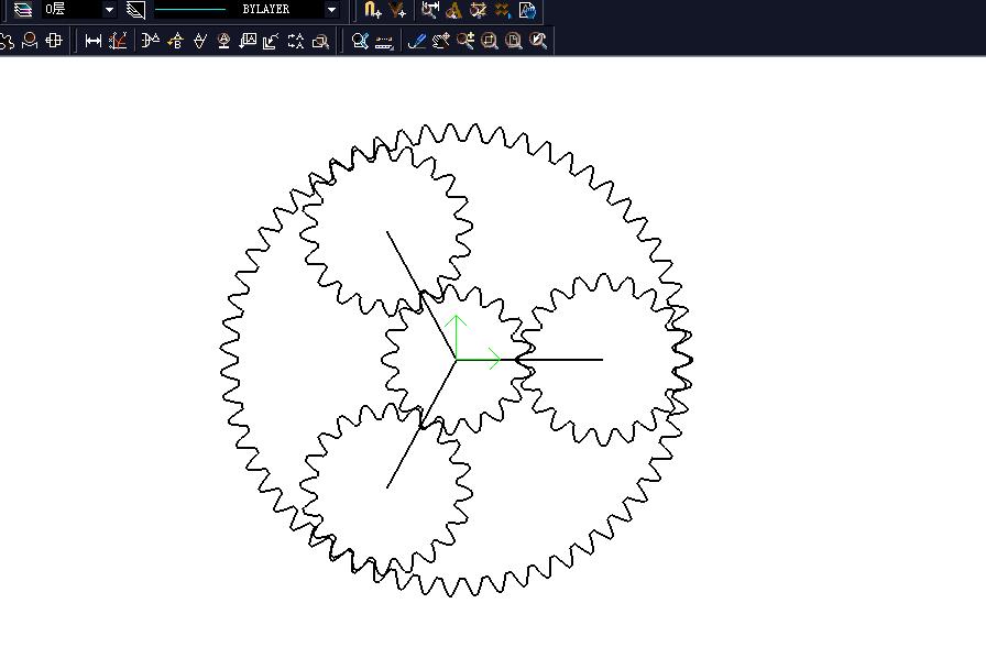

二维的啮合文件也传上来,解压后用CAXA直接打开就行
CAXA-Z.rar (218.74 KB, 下载次数: 3)
我的二维图如下:
这是一家之言,欢迎评说。
附:行星轮系分配记录:
行星轮系结构分度配合计算表
软件作者:hyfjy  计算日期:2011-01-19  计算时间:21:24:01
  已知参数:
      模数:3.5
太阳轮齿数: 17
行星轮齿数: 20
内齿轮齿数: 59
轮系传动比: 4.47058823529412 (太阳轮输入,行星架输出时)
要求等分数: 3
输出数据:
3 等份不可以进行轮系装配
第 1 次分度,要求分度角为: 120 度时
可以进行不等分分布(退)
误差值为:-1.57894736842106
分度值为: 118.421052631579
圆整后行星齿轮附加转角为: 3.07895
可以进行不等分分布(进)
误差值为: 3.15789473684209
分度值为: 123.157894736842
圆整后行星齿轮附加转角为: 11.84211
第 2 次分度,要求分度角为: 240 度时
可以进行不等分分布(退)
误差值为:-3.15789473684213
分度值为: 236.842105263158
圆整后行星齿轮附加转角为: 6.15789
可以进行不等分分布(进)
误差值为: 1.57894736842103
分度值为: 241.578947368421
圆整后行星齿轮附加转角为: 14.92105
作图选定分度角及行星齿轮转角如下:
第 1 次分度
    行星架分度角为: 118.421052631579
行星齿轮附加转角为: 3.07895
第 2 次分度
    行星架分度角为: 241.578947368421
行星齿轮附加转角为: 14.92105
行星齿轮齿顶经计算不干涉。
行星轮系分度角计算完毕。
重合度偏低.  发表于 2011-1-20 18:16

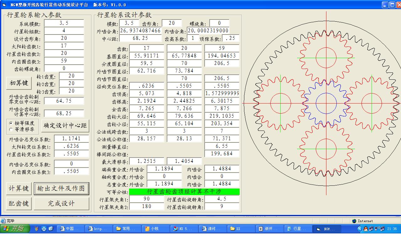

发表于 2011-1-19 21:34 | 显示全部楼层
编完后再看一下,三分组行星轮是不等分分配的,再一看用四等分可以分配,也用相同的参数进行了计算:界面如下:
文件:
行星轮系结构分度配合计算表
软件作者:hyfjy  计算日期:2011-01-19  计算时间:21:35:47
  已知参数:
      模数:3.5
太阳轮齿数: 17
行星轮齿数: 20
内齿轮齿数: 59
要求等分数: 4
输出数据:
4 等份可以进行轮系装配
作图选定分度角及行星齿轮转角如下:
第 1 次分度
    行星架分度角为: 90
行星齿轮附加转角为: 4.5
第 2 次分度
    行星架分度角为: 180
行星齿轮附加转角为: 9
第 3 次分度
    行星架分度角为: 270
行星齿轮附加转角为: 13.5
行星齿轮齿顶经计算不干涉。
行星轮系分度角计算完毕。
重合度偏低.  发表于 2011-1-20 18:17

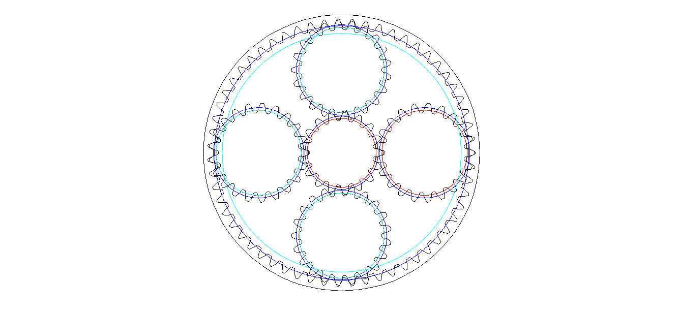

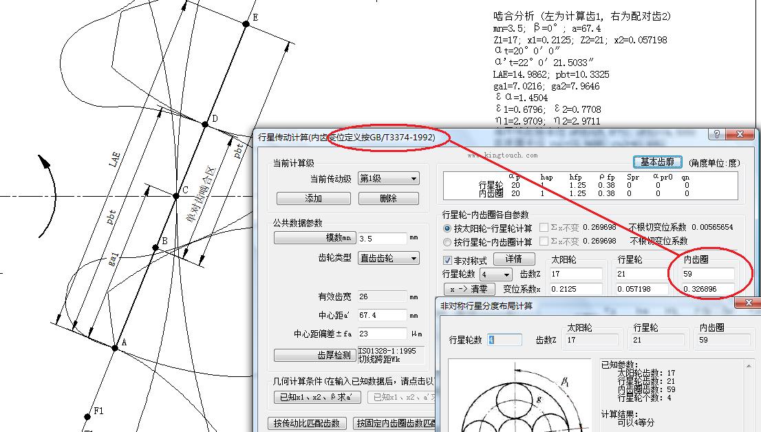

发表于 2011-1-20 18:26 | 显示全部楼层
17-21-59.GIF 17-21-59.rar (517.28 KB, 下载次数: 2)

已知中心距a'=67.40000000,按齿轮z1,z2滑动率(齿廓磨损率)相等η12_1=η12_2计算变位系数:
按齿轮z1,z2的啮合滑动率相等η12_1=η12_2:
(太阳轮z1与行星轮z2的滑动率=行星轮z2与太阳轮z1的滑动率)
  齿轮z1的法面变位系数χn1=0.21248283
  齿轮z2的法面变位系数χn2=0.05721547
  齿轮z3的法面变位系数χn3=0.32691378
  太阳轮z1与一个行星轮z2的啮合滑动率η12_1=2.97103064
  一个行星轮z2与太阳轮z1的啮合滑动率η12_2=2.97103180
  一个行星轮z2与内齿轮z3的啮合滑动率η23_2=1.21492123
  内齿轮z3与一个行星轮z2的啮合滑动率η23_3=0.27482108
已知中心距a'=67.40000000,按齿轮z1,z2滑动率(齿廓磨损率)相等η12_1*cs=η12_2计算变位系数:
按齿轮z1,z2的啮合滑动率η12_1*cs=η12_2:
(太阳轮z1的滑动率*行星轮z2的个数=行星轮z2与太阳轮z1的滑动率)
  齿轮z1的法面变位系数χn1=0.52792091
  齿轮z2的法面变位系数χn2=-0.25822261
  齿轮z3的法面变位系数χn3=0.01147570
  太阳轮z1与一个行星轮z2的啮合滑动率η12_1=1.34020800
  一个行星轮z2与太阳轮z1的啮合滑动率η12_2=5.36083435
  一个行星轮z2与内齿轮z3的啮合滑动率η23_2=5.80980176
  内齿轮z3与一个行星轮z2的啮合滑动率η23_3=0.19762153
  已知中心距a'=67.40000000,按齿轮z2,z3滑动率(齿廓磨损率)相等计算变位系数无解
已知中心距a'=67.40000000,按齿轮z2,z3滑动率(齿廓磨损率)相等计算变位系数:
按齿轮z2,z3的啮合滑动率η23_2=η23_3*cs:
(行星轮z2与内齿圈z3的滑动率=内齿圈z3与行星轮z2的滑动率*行星轮z2的个数cs)
  齿轮z1的法面变位系数χn1=0.18761174
  齿轮z2的法面变位系数χn2=0.08208656
  齿轮z3的法面变位系数χn3=0.35178487
  太阳轮z1与一个行星轮z2的啮合滑动率η12_1=3.16551190
  一个行星轮z2与太阳轮z1的啮合滑动率η12_2=2.84071613
  一个行星轮z2与内齿轮z3的啮合滑动率η23_2=1.12140207
  内齿轮z3与一个行星轮z2的啮合滑动率η23_3=0.28035052
  已知中心距a'=67.40000000,按齿轮z2的两面滑动率(齿廓磨损率)相等(η12_2=η23_2)计算变位系数无解
  太阳轮z1不根切的最小变位系数为:0.00568888  (所选变位系数不得小于此根切的变位系数.)
  行星轮z2不根切的最小变位系数为:-0.22826667  (所选变位系数不得小于此根切的变位系数.)
如果按等滑动率计算变位系数,应该使太阳轮z1与一个行星轮z2的滑动率*行星轮的个数=一个行星轮z2与太阳轮z1的滑动率η12_1*cs=η12_2,这样才能使行星轮的磨损率与太阳轮的磨损率大致相等.
滑动率=齿廓磨损率,齿廓磨损率越大,噪音越大,寿命越短.  太阳轮同时和几个行星轮啮合,磨损率最大,要设法降低太阳轮的滑动率,延长太阳轮的寿命.按齿轮z1,z2的啮合滑动率η12_1*cs=η12_2 是个好办法
一般来说,在大部分情况下,内齿轮的磨损率相对于外齿轮小很多,主要考虑外齿轮的磨损率
第一种情况一般不取,第二种情况做过测试,因为转速低(太阳齿轮才20几转/分钟),目前没有看出什么不对。第三种情况正在考虑中。。。  发表于 2011-1-21 08:19
