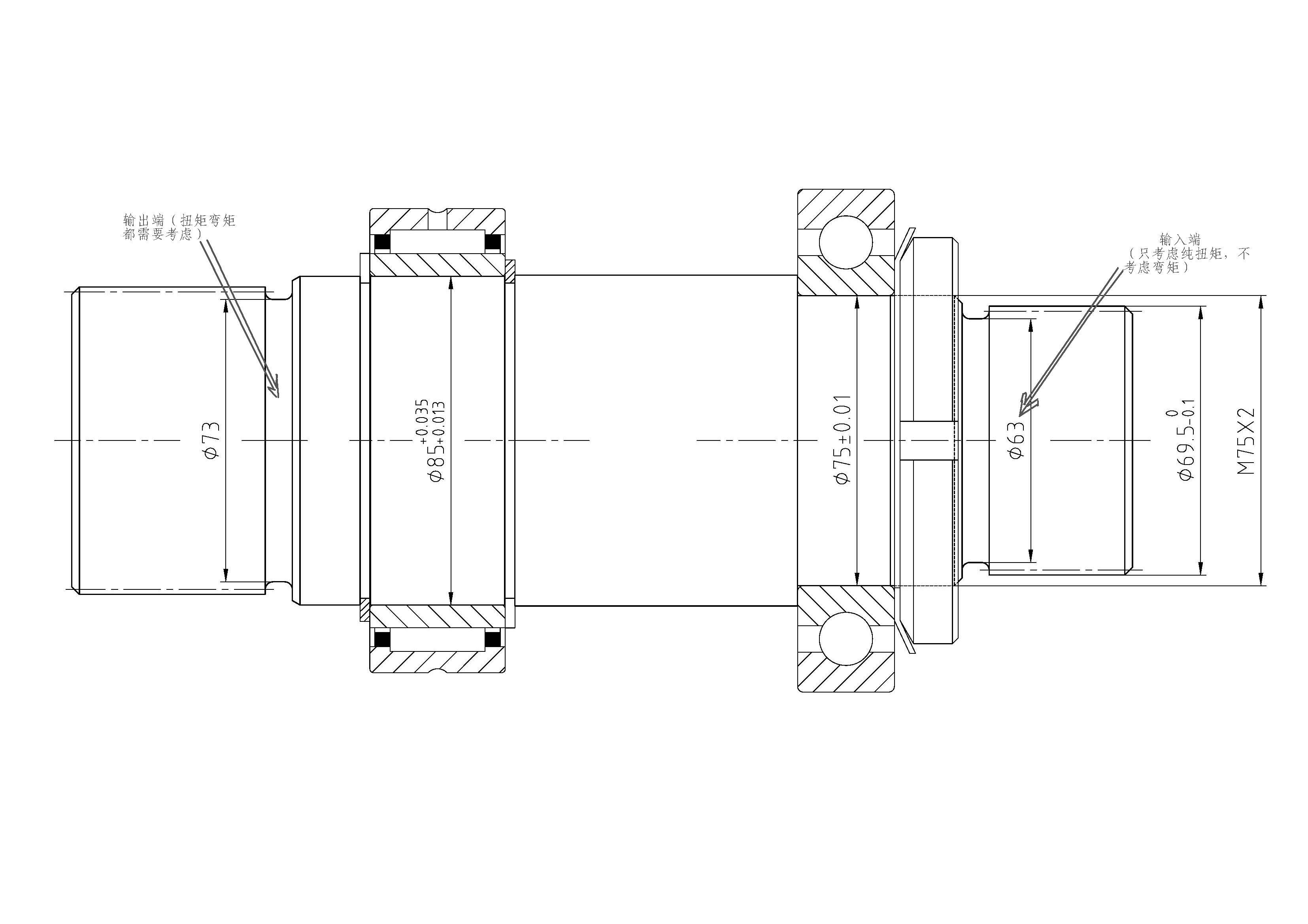

帮别人做了批回转减速机,自己核算输出轴强度感觉不太对头:L ,麻烦各位朋友帮我效核下 不胜感谢!有过直径63的轴径断轴的经历。
40Cr的材料,调质HB240-269。
2.2KW的电机,输出转速6.2转/分,全天候工作,能否承受5000N的扭矩?
有朋友帮我算过,能承受5000N的扭矩,但还是问题所在!

空刀槽应力集成中。做成R,在尺寸不能大的情况下,槽处中频淬火

自己依据机械设计手册(化工版)粗算过,轴径63有些偏小,安全系数S略小于许用安全系数1.5~1.8。而依据机械设计手册2008的轴设计难以往下算:L
希望看到各位专家的指教。
