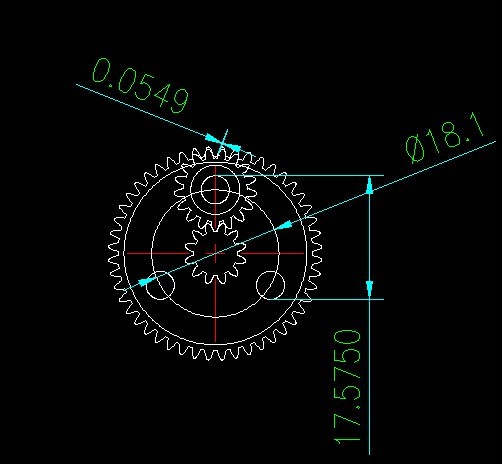

两级行星减速器 每一级数比是一样的
内齿圈  z=48 x=0 k=5 wk=8.37
行星架2  z=12x=0.4 k=2 wk=2.92
行星轮  z=17 x=0.3 k=2 wk=2.92
a=18.1/2          mn=0.6
 楼主| 发表于 2011-1-10 16:33 | 显示全部楼层
我设计的内齿圈与行星轮啮合侧隙 为0.05
加上自己对公差的要求 啮合侧隙为0.15
行星轮与太阳轮啮合侧隙0.09
侧隙控制多少合适啊  这种设计 声音会不会很大 电机转数为2900
