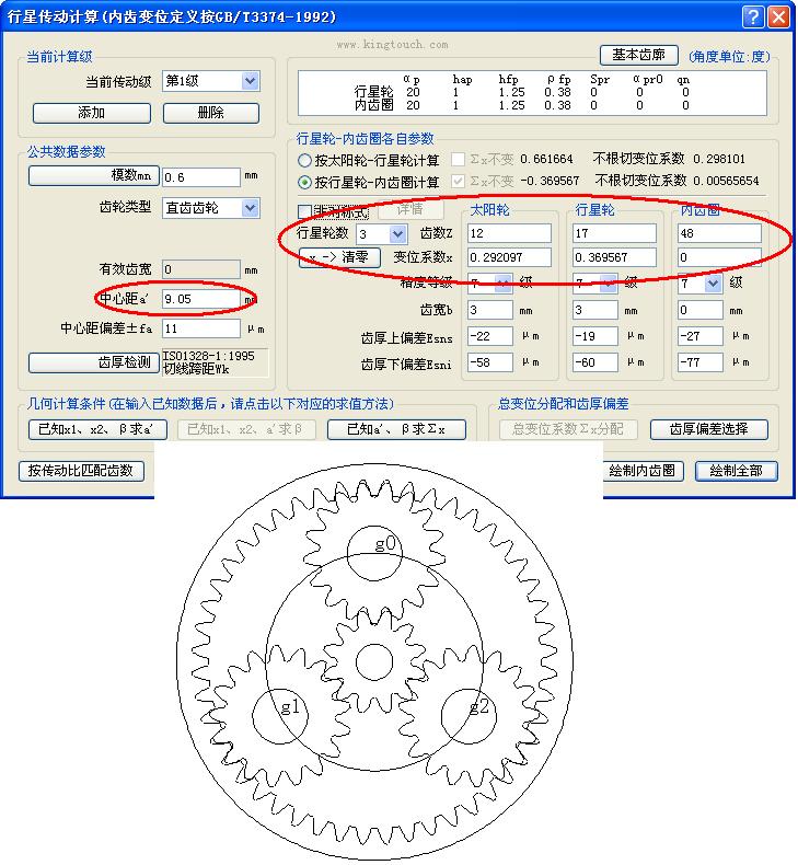

两级行星减速器 每一级数比是一样的
内齿圈  z=48 x=0 k=5 wk=8.37
行星架2  z=12x=0.4 k=2 wk=2.92
行星轮  z=17 x=0.3 k=2 wk=2.92
a=18.1/2          mn=0.6
 楼主| 发表于 2011-1-10 16:31 | 显示全部楼层

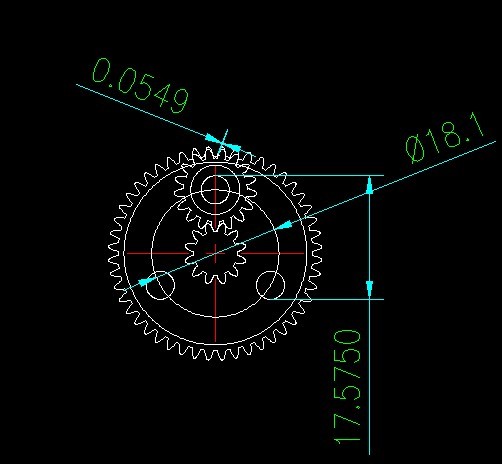

我设计的内齿圈与行星轮啮合侧隙 为0.05
加上自己对公差的要求 啮合侧隙为0.15
行星轮与太阳轮啮合侧隙0.09
侧隙控制多少合适啊  这种设计 声音会不会很大 电机转数为2900
发表于 2011-1-10 16:36 | 显示全部楼层
发表于 2011-1-10 18:40 | 显示全部楼层
12-17-48.GIF 12-17-48.rar (359.29 KB, 下载次数: 3)

计算结果:
实际中心距a'=9.05000000

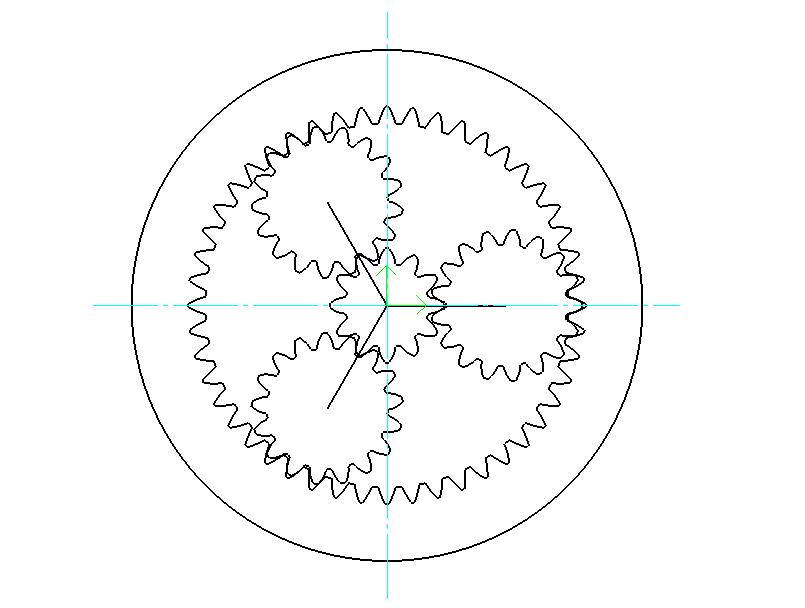

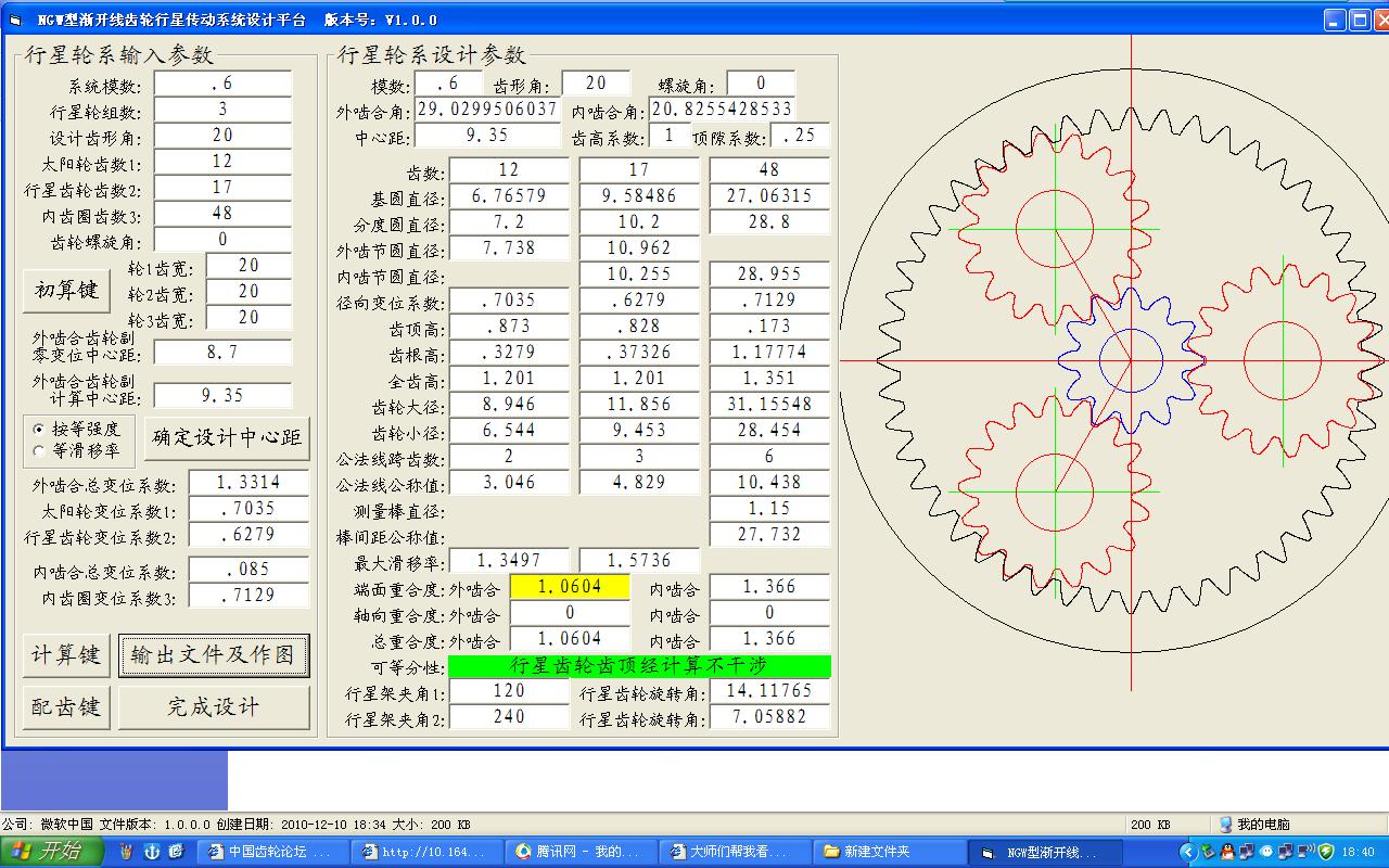

这个行星轮系的原设计参数略有问题,在设计时各轮的啮合是按无侧隙啮合方程进行计算的,当取中心距为9.05时,外啮合总变位系数为0.6617,故楼主设定的太阳轮变位系数为0.4,行星轮为0.3就不成立,如果取这样的变位系数时,中心距为9.068,且内啮合总变位系数为-0.3461,当行星轮取0.3时,内齿轮的变位系数应为-0.0461。但此时外啮合的齿面最大滑移率太阳轮与行星轮分别为2.85比2.51,可以看出太阳轮的变位系数与行星轮相比仍略小,而再看内齿轮与行星轮的变位系数,我觉得最好是内齿轮的变位系数略大于行星齿轮。故我重新按齿数定下的值进行了计算。计算的界面如下:
计算记录如下:
    NGW型渐开线齿轮行星传动系统设计计算数据一览表
    软件编制: hyfjy  计算日期:2010-12-10 18:38:00
法向模数          Mn =           .6
齿数              太阳轮Z1 = 12    行星齿轮Z2 = 17    内齿轮Z3 = 48
法向齿形角    αn = 20            分度圆螺旋角 β = 0
齿高系数         Ha′= 1         齿顶间隙系数     C′ = .25
     行星传动系统计算结果
模数:               M =     .6              分度圆螺旋角: β =  0
齿数:               Z =     12               17            48
端面模数:         Mt = .6       端面齿形角:αt = 20
端面压力角:        αt=     20
端面外啮合角:αt'= 20.82556        端面内啮合角:αt'= 20.82554
计算中心距:         L =     9.35
分度圆直径:         d =     7.2   10.2          28.8
外啮合节圆直径:        d'=     7.738              10.962
内啮合节圆直径:        d'=     10.255             28.955
基圆直径:         太阳轮Do= 6.76579 行星齿轮Do= 9.58486 内齿轮Do= 27.06315
径向变位系数:X =     .7035         .6279         .7129
齿轮副计算齿宽:      太阳轮宽20        行星齿轮宽20       内齿轮宽20
齿顶高:             ha=     .873              .828          .173
齿根高:             hf=     .3279             .37326        1.178
全齿高:             h =     1.201             1.201         1.351
齿轮大径:太阳轮De= 8.946 行星齿轮De= 11.856 内齿轮大径 31.155
齿轮小径:太阳轮Df= 6.544 行星齿轮Df= 9.453 内齿轮小径 28.454
外啮合齿轮端面重合度:     Ea=  1.0604
端面重合度值太小,请进行再调整
内啮合齿轮端面重合度:     Ea=  1.366
外啮合齿轮轴向重合度:     Eb=     0
内啮合齿轮轴向重合度:     Eb=     0
外啮合齿轮总重合度:        E =     1.0604
内啮合齿轮总重合度:        E =     1.366
外啮合最大滑动率:     太阳轮F = 1.3497               行星齿轮F = 1.5736
公法线跨齿数:太阳轮K = 2      行星齿轮K = 3      内齿轮K = 6
公法线公称值:太阳轮W = 3.046 行星齿轮W = 4.829 内齿轮W = 10.438
内齿轮测量棒直径: 1.15              内齿轮棒间距M = 27.732
行星轮系装配的记录如下:
行星轮系结构分度配合计算表
软件作者:hyfjy  计算日期:2010-12-10  计算时间:18:37:27  已知参数:
      模数:.6
太阳轮齿数: 12
行星轮齿数: 17
内齿轮齿数: 48
轮系传动比: 5 (太阳轮输入,行星架输出时)
要求等分数: 3 输出数据:
3 等份可以进行轮系装配作图选定分度角及行星齿轮转角如下:
第 1 次分度
    行星架分度角为: 120
行星齿轮附加转角为: 14.11765 第 2 次分度
    行星架分度角为: 240
行星齿轮附加转角为: 7.05882 行星齿轮齿顶经计算不干涉。行星轮系分度角计算完毕。

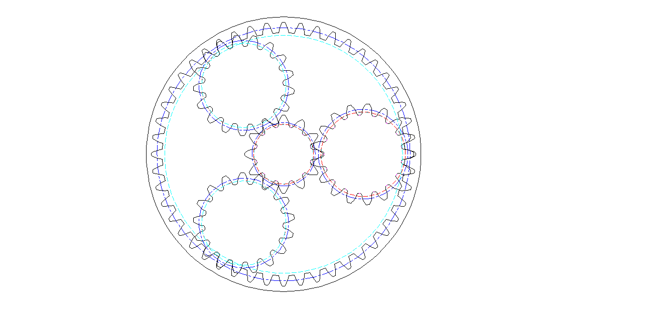

轮系的二维图如下:
从数据中可以看出,相应的齿面滑移率为1.35比1.57,这样的配合应该更利于降噪。 再把所做的二维图的压缩文件传上来。
1.rar (321.44 KB, 下载次数: 6)
发表于 2011-1-10 19:26 | 显示全部楼层
太阳轮变位系数0.7035时, 齿顶厚太薄.
对于硬齿面,必须sa>0.25*mn=0.15000000;
对于软齿面,必须sa>0.40*mn=0.24000000
