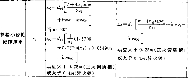

请教各位下:计算内齿圈齿顶厚的计算公式是什么
我查遍工具书都找不到 数上就给出的是Sa1的(小轮)
齿轮手册上的抓图
齿轮手册上的抓图
发表于 2011-1-7 09:16 | 显示全部楼层
我也需要这些资料,我认为可以用内齿齿顶圆压力角,用以上方法计算出齿槽宽,再用P减去齿槽宽得出齿顶厚。正确与否待确认。
