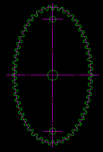

 楼主| 发表于 2012-2-14 10:41 | 显示全部楼层
我画的椭圆齿轮,请大家指正。 椭圆 模数1.005 齿数54长轴68短轴38.5-Model.pdf (26.42 KB, 下载次数: 37)

 楼主| 发表于 2012-2-23 11:06 | 显示全部楼层
最近画的非圆齿轮,请指正。 椭圆 模数1.005 齿数54长轴68短轴38.5-Model.pdf (26.42 KB, 下载次数: 21)
 楼主| 发表于 2012-3-13 14:09 | 显示全部楼层
发表于 2012-3-13 17:53 | 显示全部楼层
zhangaisheng 发表于 2012-3-13 14:09
您用什么软件画的,能讲一下吗。
http://www.gearbbs.net/thread-11340-1-1.html

 楼主| 发表于 2012-10-17 16:24 | 显示全部楼层
我画的非圆齿轮请指正
