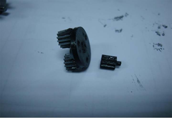

各位大师,小弟设计一个齿轮箱,运行时受冲击负载,减速共三级,一级行星轮用弹性塑料,太阳轮用尼龙+30玻纤,二级行星架用尼龙+30玻纤,测试成品后,冲击测试500次,发现二级行星架断了,请问各位大师,我们现在改用杜邦的尼龙+30玻纤,测试寿命会不会好一点。有没有什么更好的材料?

,图片没有传

扭矩多大的 二级行星架受力比较大了
要看你扭矩 如果3N.M 应该不会有问题  在大的话 就要用粉末冶金了

你换了齿轮材料一样不行的,这个垃圾结构就有问题的,它是肯定不行的。还有别的结构可以解决你的这个问题的。
 楼主| 发表于 2010-12-27 11:56 | 显示全部楼层
为什么?我们是按国外样机来的
