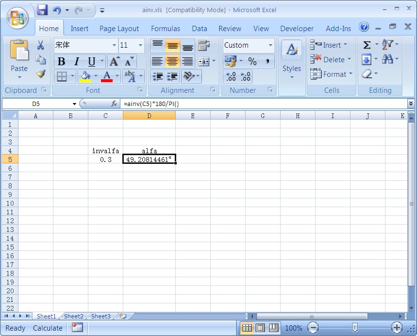

ainv.xls (45 KB, 下载次数: 16)
我也凑个热闹。
