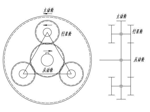

请大侠帮忙计算下,外面大齿轮主传动,中心齿轮从动。属于什么行星传动,请帮忙算下,大齿轮转一圈,中心齿轮传多少。

从图上看,双联行星轮的另一个行星轮是空转,如这样就不是差动,就是行星架(主动轮)带动行星的转动,至于传动比,很简单,把主动轮反转就算出来了,论坛上与有你差不多一样的帖子很热闹,你看一下就清楚了.

增速齿轮箱;行星轮不参与计算;速比大齿轮/中心轮齿数

内齿圈齿数/太阳轮齿数+1。

机械相对论,两个公式都是正确的,看怎么应用
                   N1/N2+1=2轴速比
                   N1/N2=箱体对轴速比
  机械是死的,公式是死的,人是活的,
