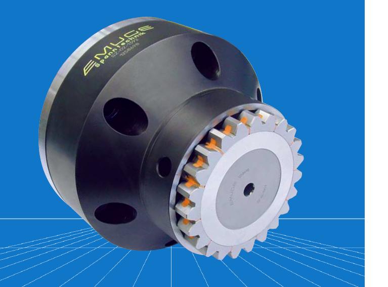

 楼主| 发表于 2011-1-4 10:59 | 显示全部楼层
发表于 2011-1-4 19:47 | 显示全部楼层
一般说,如楼主所提供的产品,属渐开线花键,特征是主要功能不是用来传递运动或扭矩,而是用其的啮合性能推广到如油泵,花键自动定位等场合,故在加工其外部尺寸时,夹具要以齿面定位,或在保证齿面与内花键大径同心度较高的情况下用大径定位,普通的结构是内一个带孔的锥度芯轴,外套一个带内锥的弹性的外花键套,利用芯轴中可以移动的轴,拉紧外花键套,使之在被拉向锥度芯轴的同时,向外扩张,用大径或齿面涨住待加工的零件,以达到加工面与定位面同轴的要求。这样的活,说起来容易,做起来并不简单,锥度芯轴的外锥跳动要求在0.01以内,弹性花键套内锥与大径的同轴度也要在0.01以内,有时是通过自车或自磨来实现的,工装如果加工质量很好,做的产品也能保证质量,且一致性相当好,产品用定位芯轴进行检查时,端面跳动有时仅0.015左右,尤其是在多刀的自动车床上用了这类夹具后,效率更是成培地提高。

发表于 2011-1-7 16:47 | 显示全部楼层
7楼说的不错,锥度芯轴要求是很高
发表于 2011-1-21 15:51 | 显示全部楼层
可以实现,但是夹具成本很高!
请有心理准备, 如需要我有个朋友,就是EMUGE公司的
