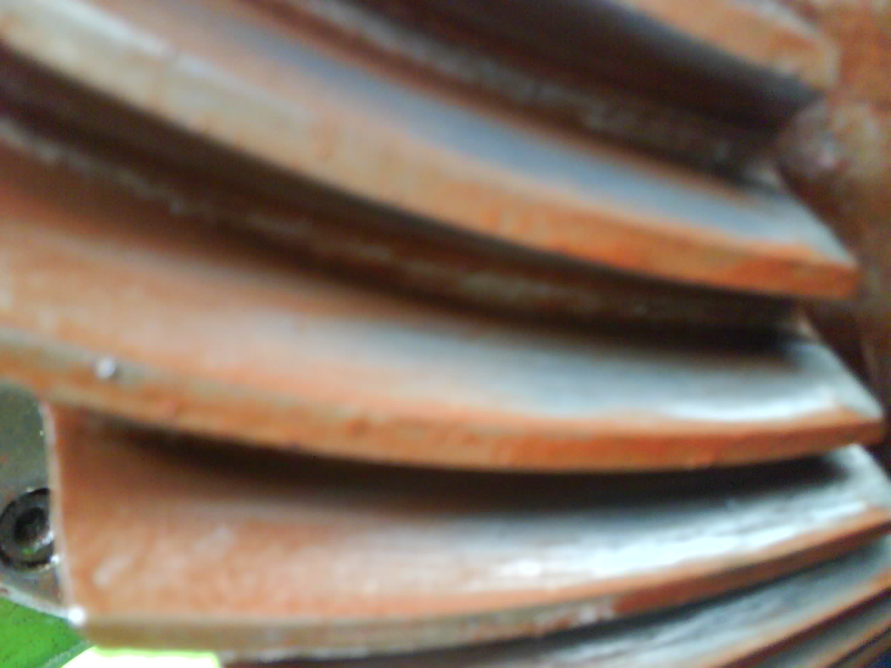

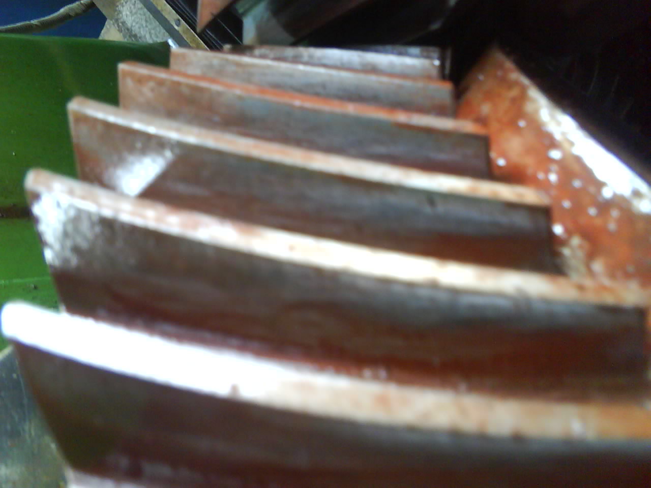

可以评论一下这个接触区?我觉得不是很满意 .KK

这样的啮合区显然不合理,凹面一般是要接触小端,受力后会往打断靠,但是小端要留5%不啮合的,你的凸面啮合在齿顶也是不好的。

和一楼的有同感.

不合理噪音会很大

我们单位一般在设计接触区都是要靠中部偏小端,你这个不知道啮合情况怎么样?

凹凸面齿印都应中部偏小端,并且齿印应为椭圆形或方块形。

调试出来是这样的话,你研齿会很麻烦的。还是在调试吧

克林根贝尔格 我们是在中间略偏大端,,,格里森  中间略偏小端
