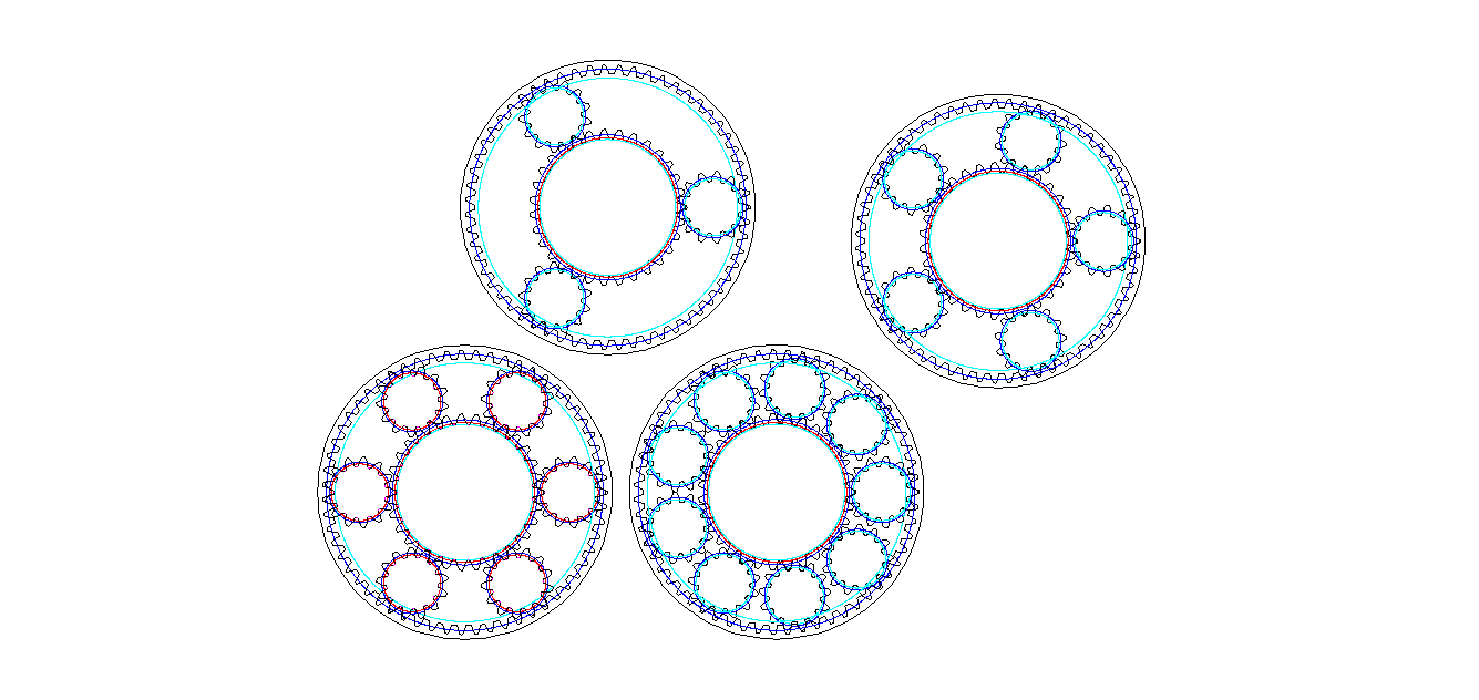

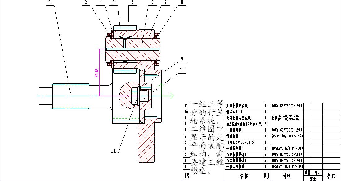

二维图最好首先完成,有人希望先做三维,然后转成二维工程图,我的做法是先做二维图,二维图是行星系统结构的基本步骤,从二维图导入三维图实现快速建模。
完成的二维图如下:

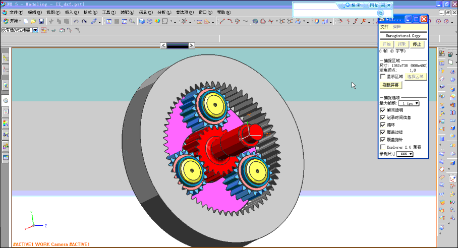

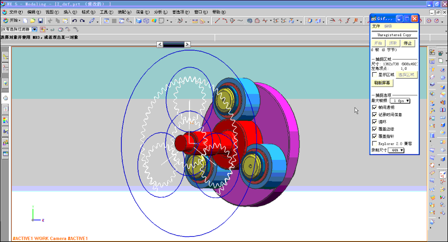

从二维图要导入三维图作的操作:为快速实现三维建模,我直接利用二维的装配图,去掉不要的线条,转成".dxf"文件,导入三维软件界面中:
从线条导入UG三维软件的界面可以看出,留下的线条可以做出整个三维模型的各个零件,装配条件当然也符合已设计好的二维装配图。

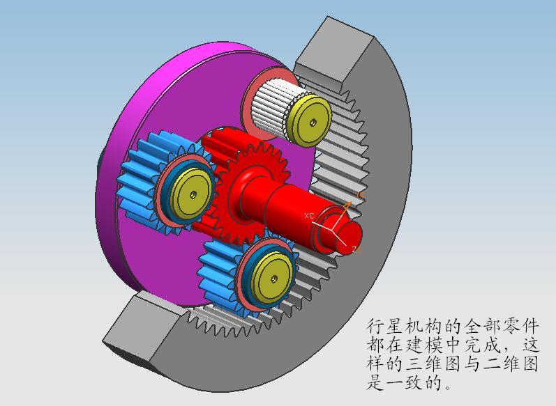

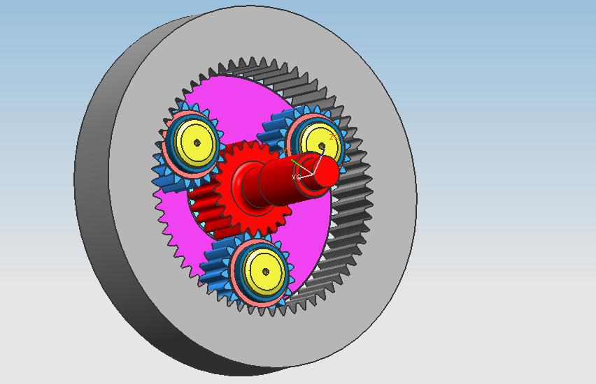

轮系的成型也是个难事,本人用软件发生的装配线条,拉出内外齿轮后,进行布尔运算的相减,就得到的装配好的外啮合及内啮合齿轮副。
最后形成的模型可以进行运动仿真操作,也可以整体转给总装配的设计人员进行总体装配。
