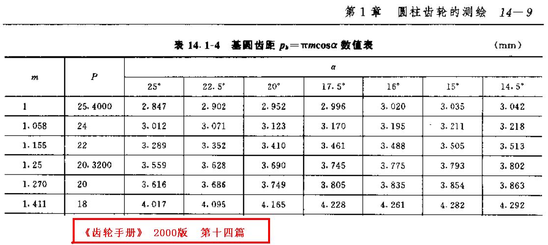

谁有基节对照表给我一份,我忘记那里有了e

知道模数和压力角,就可以计算基节
基节=3.141593mcosα
给你提供计算表,你只需输入模数和压力角,基节就计算出来了

可以用2楼的表格式样,3楼的公式,用办公软件自己写一个就成功了!

基节,这本书上的正式名称叫基圆齿距,定义为基圆圆周上每齿所点的弧长。用这个来计算法向模数,比用外径来碰要准确得多,学会用了好处多多。法向模数是齿轮测量中最重要的参数,只有先定下这个,才能考虑其余参数。
从国外的产品看,有一些属非驴非马设计,并不是标准值(不问模数或径节都有),有了这个做指导,就不怕计算的法向模数名不正言不顺了。
这个参数重要性不在于正算,而在于反算,也就是求出基节后计算出测绘的法向模数值。
