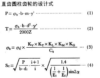

PA66+30%GF做齿轮,算强度,根据公式
确找不到此材料的:最大许用弯曲应力表,速度修正系数 润滑系数 材料系数 弯曲强度的温度依存性  最大许用面压表等。
找不这些参数,无法计算啊:'(
那位高人有这些参数表的发表下!

怎么没有人研究PA66+GF,PA46+GF的齿轮吗?一般的电器类产品用的很多啊.制造便宜,虽然在精度上有待提高,我个人认为潜力是很大,但是关于塑胶齿轮的强度研究和计算没有一个权威的说法.完全是靠个人经验.
很多关于金属齿轮的资料很全.塑胶的很少!有待提高啊
