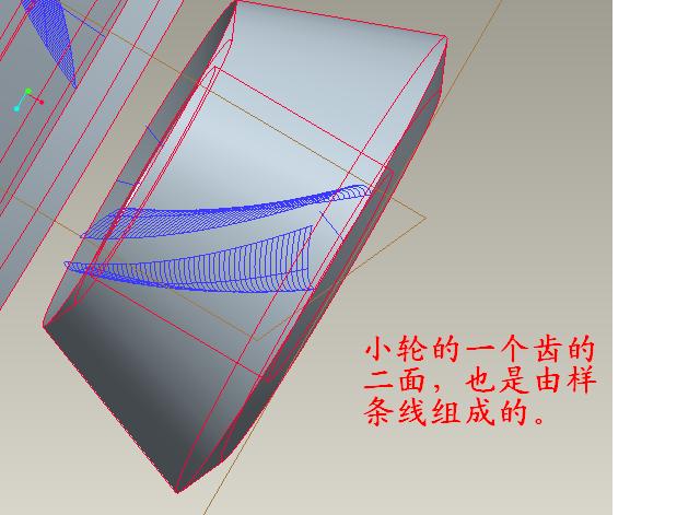

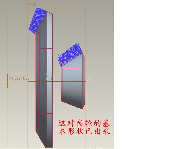

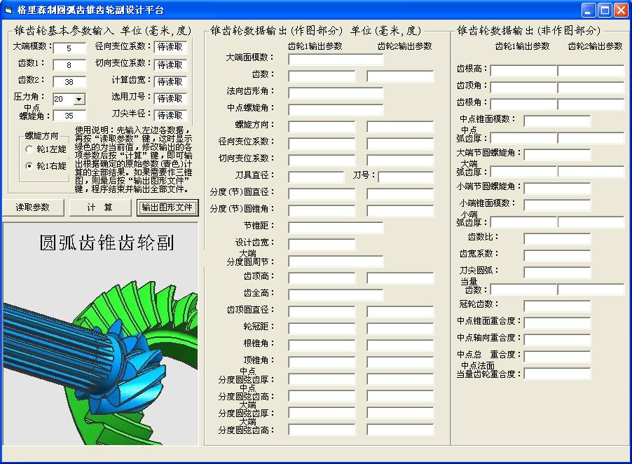

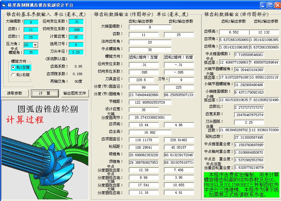

我的格里森制螺旋锥齿轮副的设计和三维建模
使用的是自编软件,设计计算后可以输出所有建模所要的线条,用形成的线条框生成面再生成体,运动仿真可以得到较理想的接触区,截图如下:

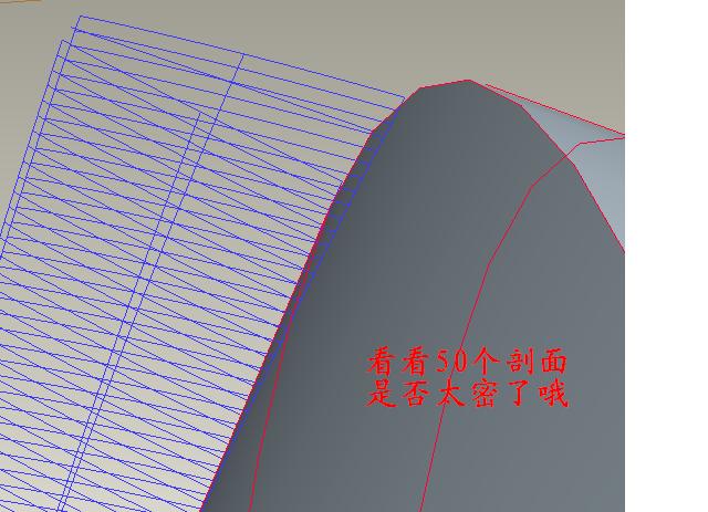

发表于 2010-3-23 19:30 | 显示全部楼层
具体是沿齿向做50个等分截面,计算每个截面的齿形点座标,进行锥面转换和设定的螺旋角转换,沿齿形同样取50等分并进行计算,这样一个面是由51X51个点组成,当然在输出时可以输出51X51条线,也可以输出有限的线条以方便作曲面,为达到较为理想的接触区,对沿齿向和沿齿形进行适当修形得到了处于齿面中部的理想接触区。
