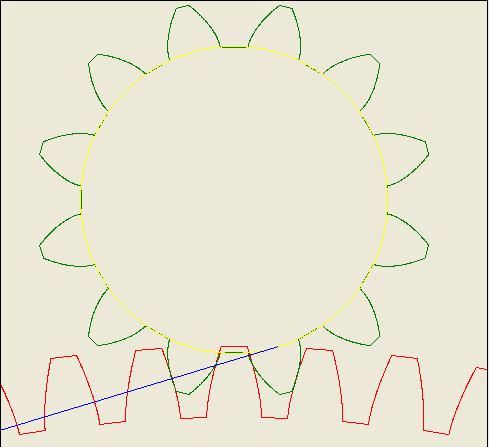

平行轴齿轮和齿轮啮合可以在端面绘制渐开线齿形,齿轮和剃齿刀啮合怎么绘制呢?
可以绘制出齿轮的端面形状,同时绘制出剃齿刀的端面形状,但不能正常啮合,不知错在哪里?请教大家。

剃齿是交错轴齿轮的啮合,用端面齿形肯定是不对的

那用哪个面的齿形呢?请问哪位有这方面的资料,剃齿刀的端面齿槽宽怎样计算?
