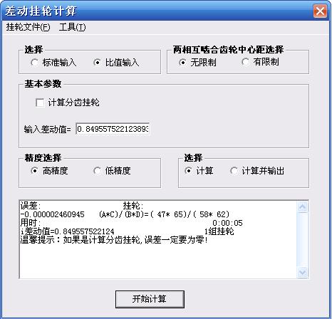

 楼主| 发表于 2010-12-29 20:46 | 显示全部楼层
可是只能适用小模数,我这边有m12,z163的齿圈,小数点后六位不够用,ΔS都0.09mm。只有做挂轮啦:(
