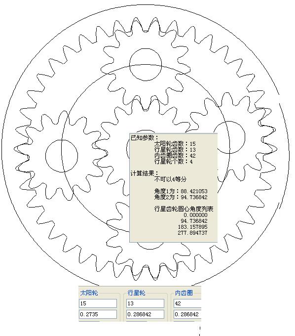

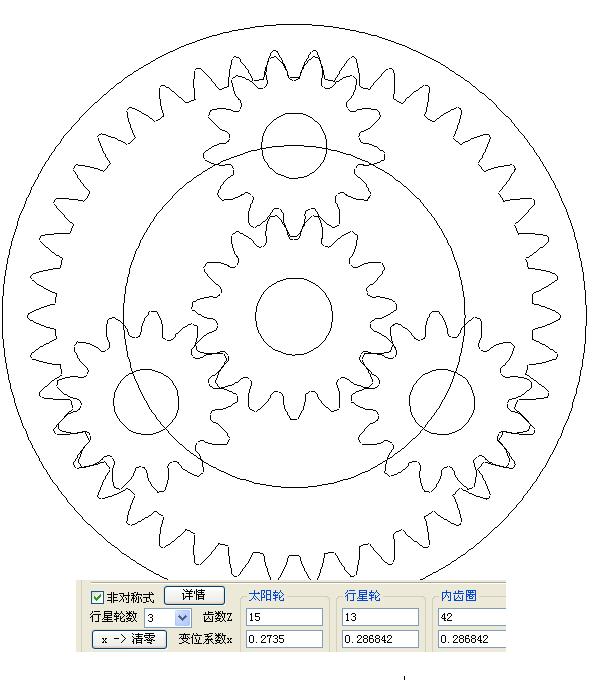

看了这个帖子 :
http://www.gearbbs.com/forum.php?mod=viewthread&tid=25853
增加了 不等分分布行星设计计算。
例如  15-13-42 (太--行--内圈),原本是 3 个行星轮 的 ,假如是管状 NGW 减速机,强度最弱的是最后一级 。
是不是可以考虑,高速级 用 3 个行星轮, 中间级用 4 个行星轮,最后级在空间允许的话用 5 个行星轮 。
这样相对起到均衡强度作用 。
下面3个图形就是例子 ,对制造而言最重要的是行星架位置角度。
至于行星轮自身安装转角,只对绘图是重要的。

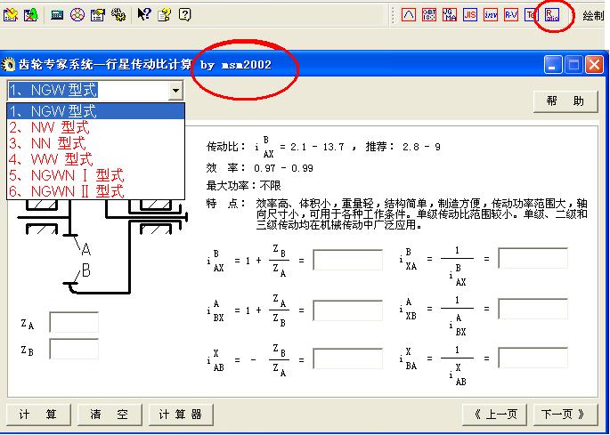

在改版的同时, 将我委托 MSM2002 编写的常用行星减速机的出动比计算挂加到软件中 。

行星轮系的传动比计算比较简单,可以考虑增加行星轮自转与公转的速度计算
