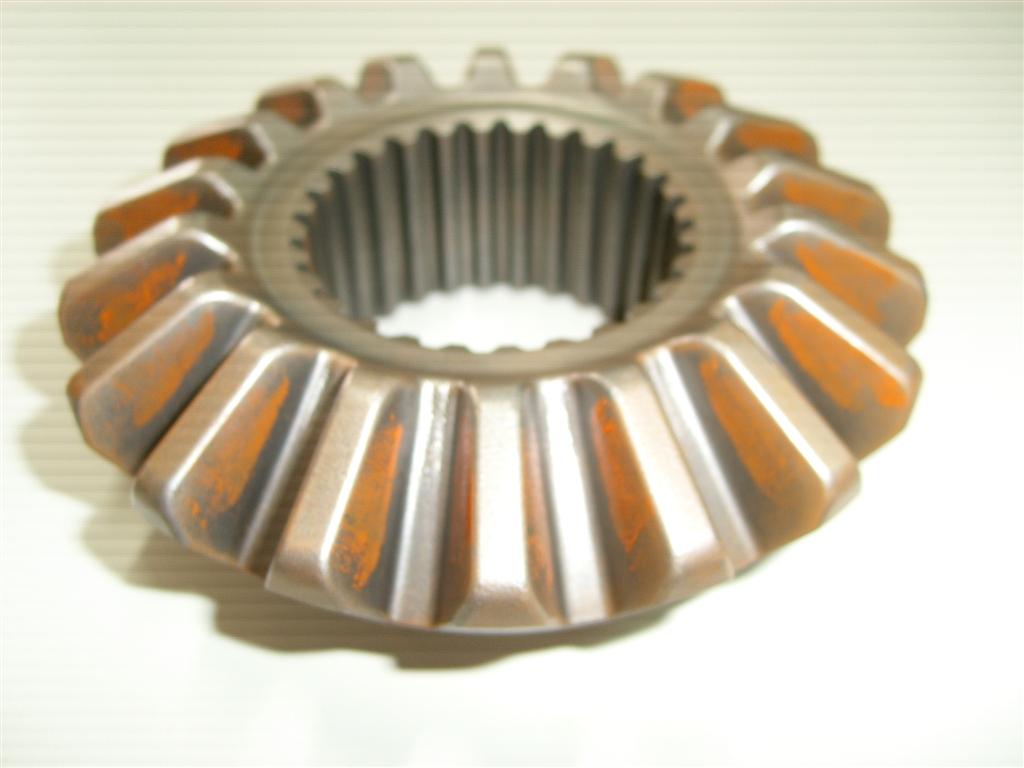

出个考题--谁能说出这个接触区如何?
发表于 2010-10-9 09:22 | 显示全部楼层 |阅读模式
直齿伞齿接触区
直齿伞齿接触区
发表于 2010-10-9 10:21 | 显示全部楼层
不知道你是怎么检验的,看不清真实接触情况
发表于 2010-10-9 19:15 | 显示全部楼层
从接触看还不错!
发表于 2010-10-9 20:42 | 显示全部楼层
锻造锥齿轮也有这样的接触区,不错呀。
发表于 2010-10-10 19:14 | 显示全部楼层
估计小轮的齿顶接触较重,大轮的齿面宽略显过分。如果在稍加负荷时噪音很小的话,基本上是可以用的。说明精锻是成功的。
发表于 2010-10-15 11:15 | 显示全部楼层
总体来说还不错!看接触区有点“游离”接触,是齿距误差大?
发表于 2010-10-17 15:12 | 显示全部楼层
说的都很好!但真正锻出这样的接触区,已经很不错了!支持!
发表于 2010-10-29 20:10 | 显示全部楼层
        齿长尚可(偏长),齿高控制不好(接触比率虽较大,但形状较差,与中鼓形接触正好相反。可考虑对小轮采用适当的鼓形修正)。祝LZ早现完美精品!
发表于 2010-11-10 14:25 | 显示全部楼层
接触区偏齿顶了,能在向齿根修正一点就更好了。
发表于 2010-11-11 21:58 | 显示全部楼层
齿向太长,应在齿向上修鼓形,使其接触区中间偏小头
