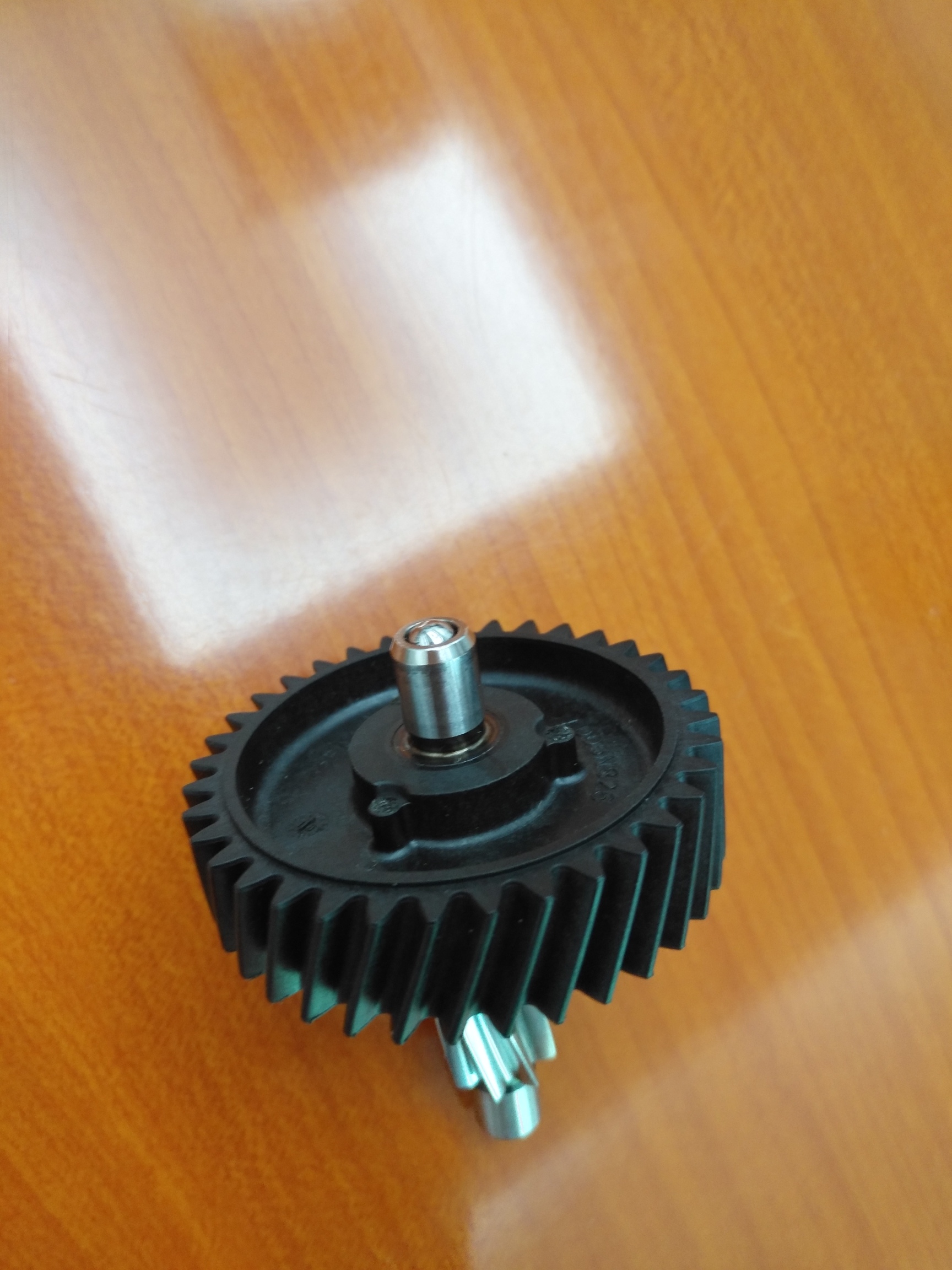

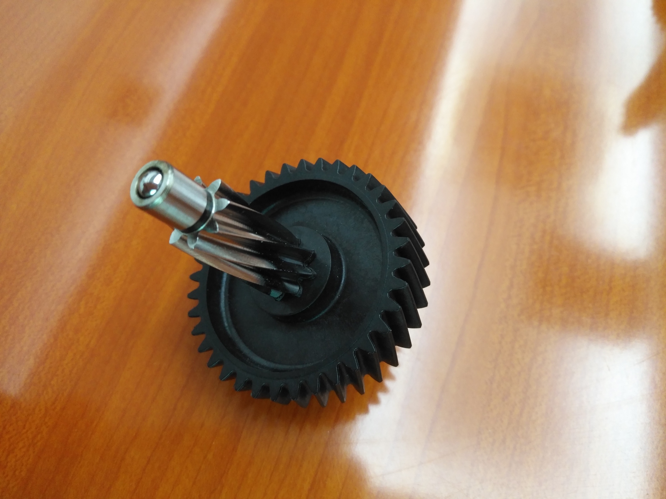

用于汽车刹车系统,年需求1kk个。一款是两端带钢珠的。

这个中心孔上镶嵌滚珠的方式,我们之前有这个想法,来降低摩擦系数,同时也能定心。后来担心滚珠掉出来,就没这么弄,但也不错通过冷热装,过盈也可取

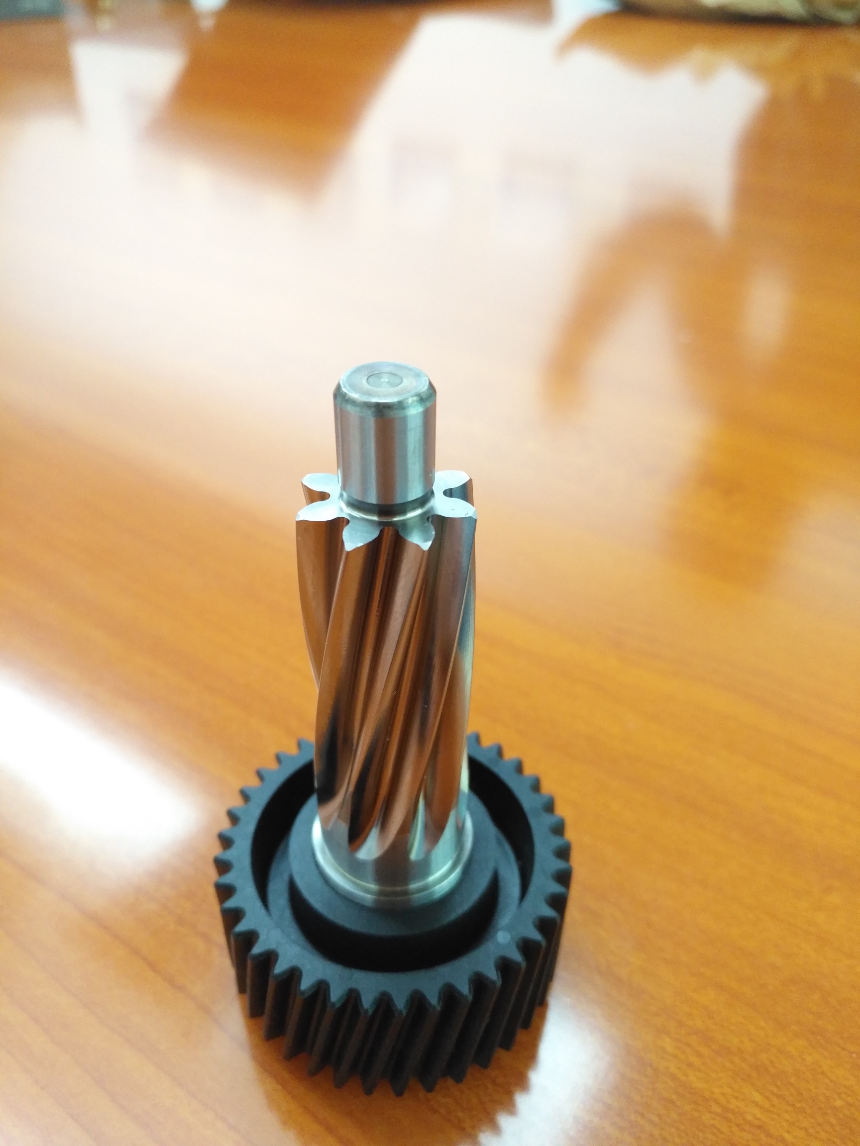

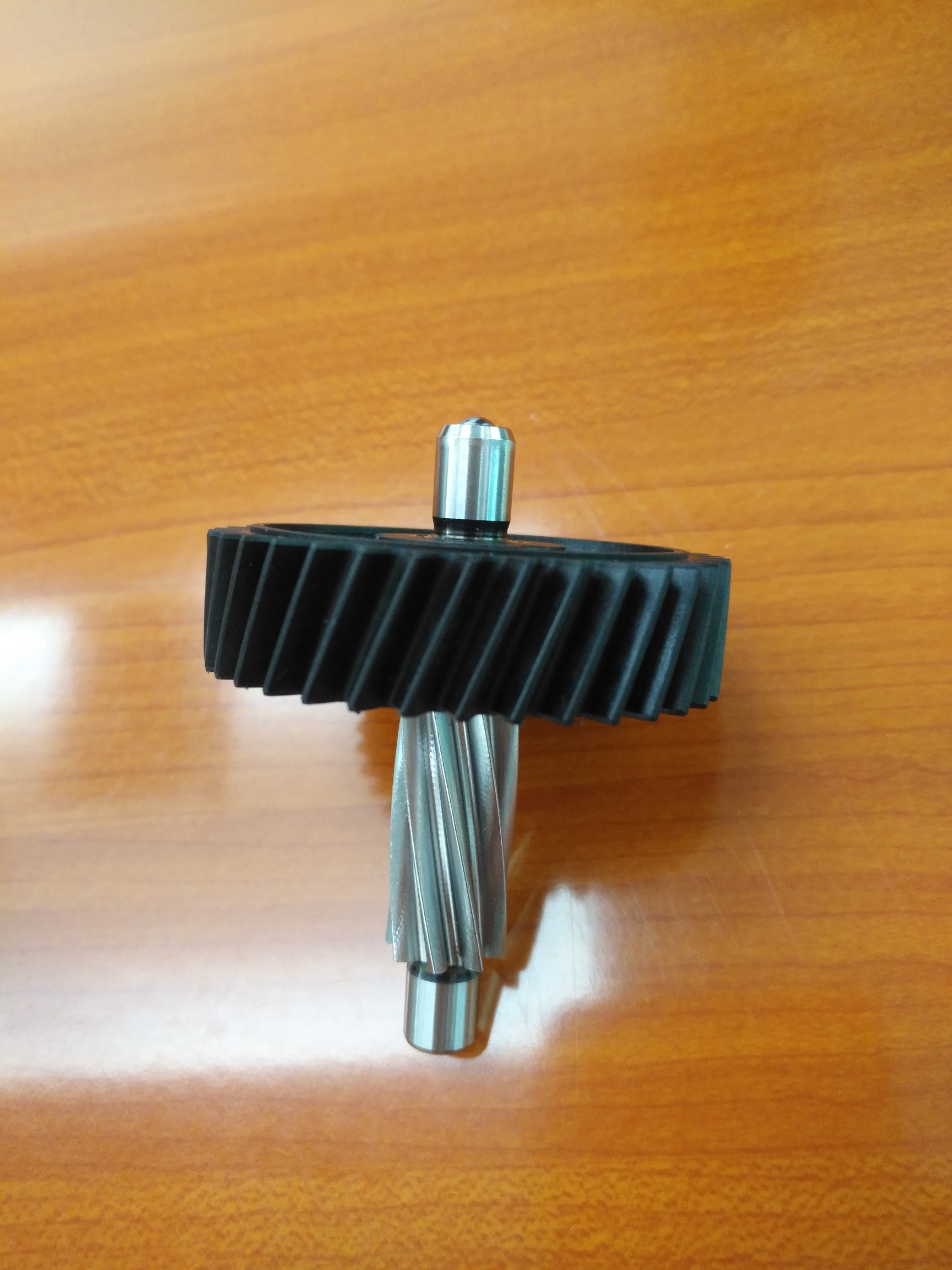

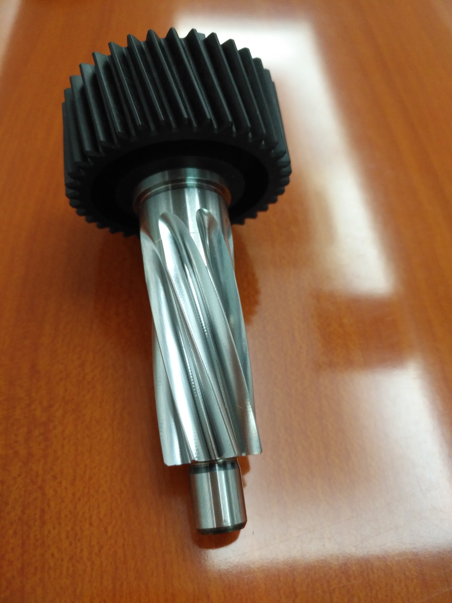

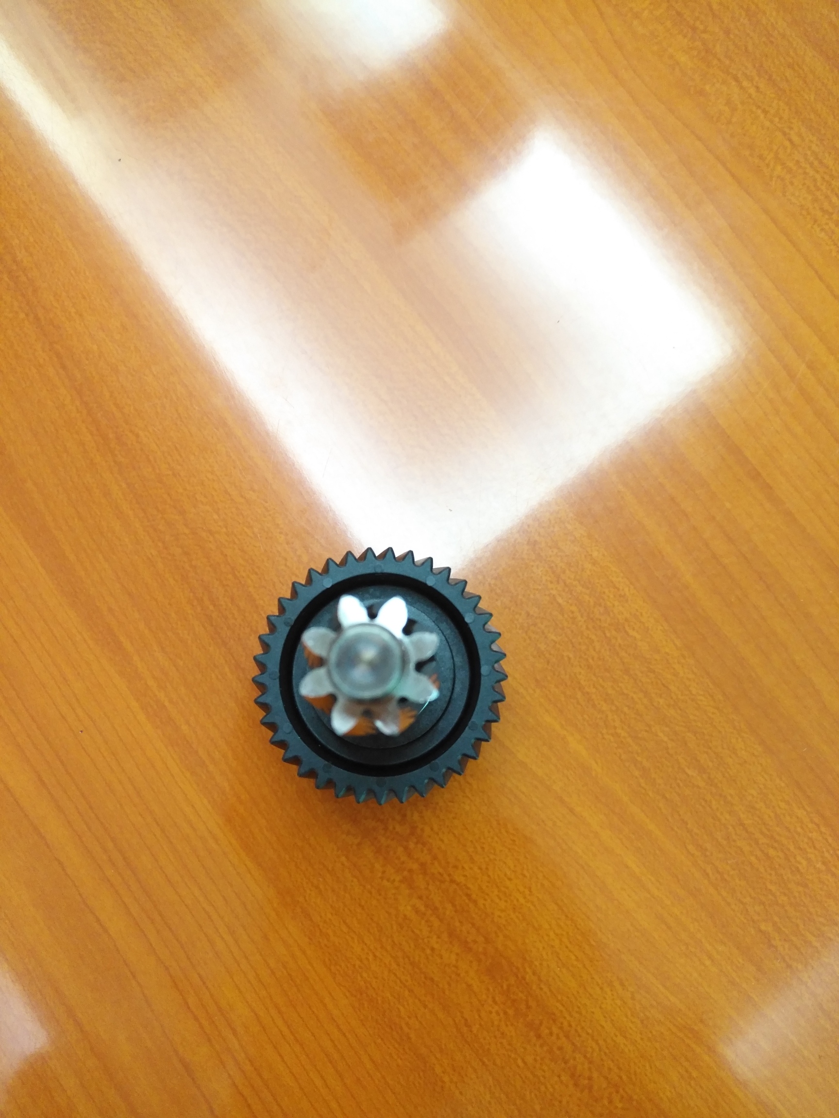

八颗齿好少,不好加工啊。

楼主的样品照片看上去挺精致。

8齿的采用铣削+成形磨

产品是个好产品,精度要求高的话可以采用莱斯豪尔磨齿机加工,成本应该是最大的问题,
发表于 2019-1-10 08:33 | 显示全部楼层
8齿用利勃海尔滚齿机精滚,成本还可以。就是对滚齿技师、工装、刀具要求高;
