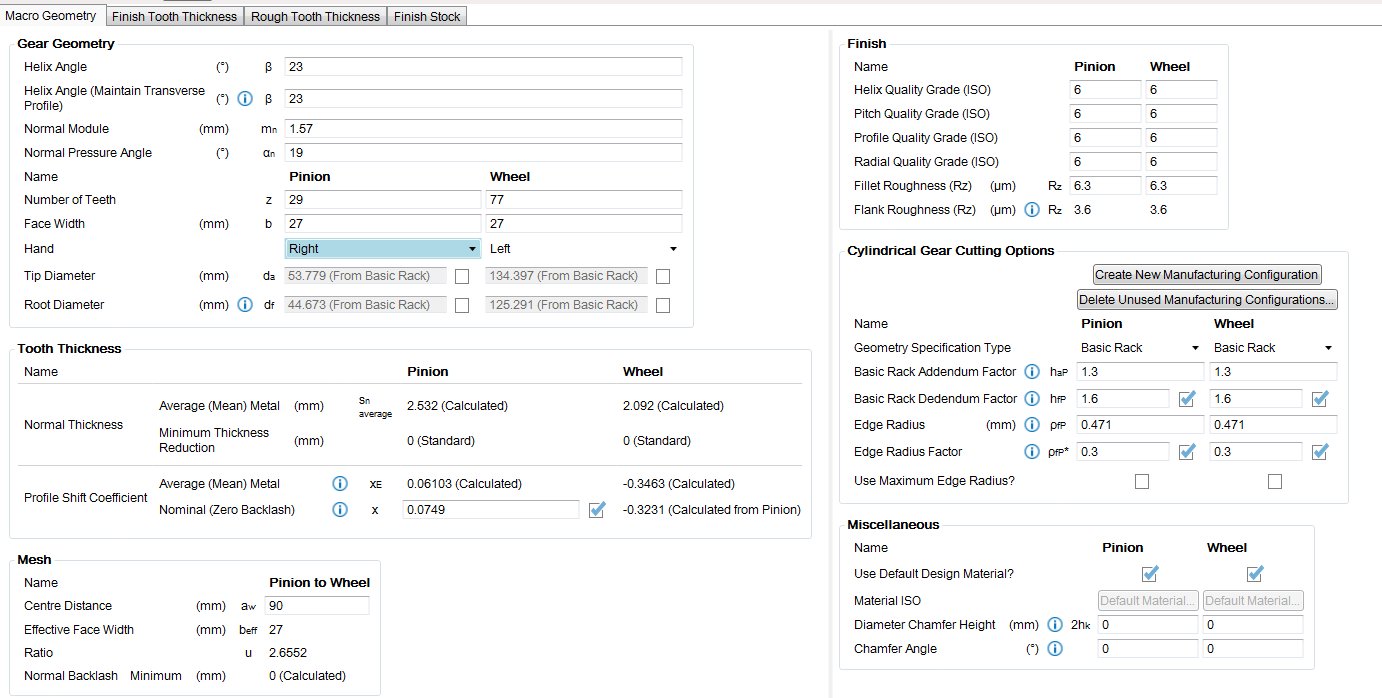

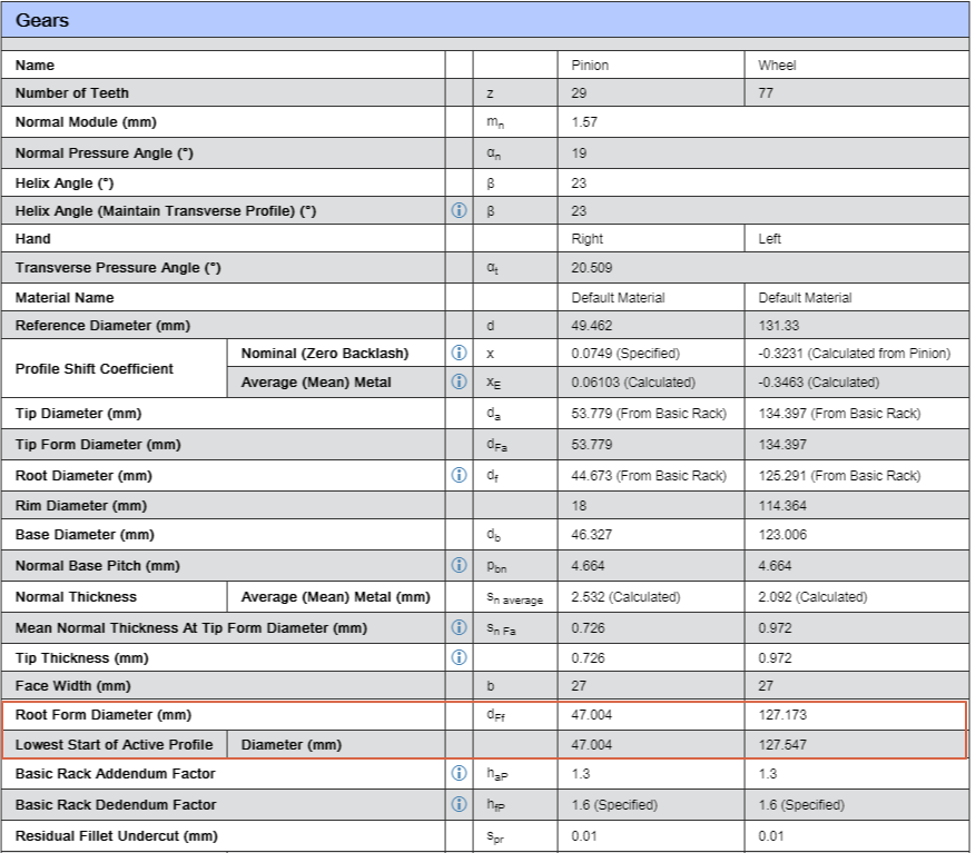

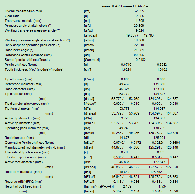

求助:齿轮参数相同,为什么在MASTA和kisssoft中计算的dFf和dNf数值不同?齿轮参数及结果见下图。
MASTA计算结果
MASTA计算结果
kisssoft计算结果
kisssoft计算结果
发表于 2018-11-2 14:59 | 显示全部楼层
1、KISSSOFT 中计算的dNf 46.837、127.547是对的。
2、MASTA中计算的dNf 127.547是对的,小齿轮dNf理论上为46.837,先记住这个数;
3、dFf,实际齿形起始点,根据刀具加工出来的,选用的齿条刀具不一样,肯定不一样;
4、再翻回来说MASTA中的小齿轮,刀具选用后,dFf为47.004,47.004一下没有渐开线,那么dNf的值与dFf相等,这个是逻辑值,不是计算值。
5、dFa,dNa也是也是这个概念,常见的是dNa=dFa……

还有个问题,如果dNf 是46.837,是否可以通过更改刀具的某个参数,一定能加工出dFf是46.537的齿轮?也就是说,是否可以通过更改刀具的某个参数,加工出的齿轮dFf一定比dNf小0.3?
发表于 2018-12-13 09:03 | 显示全部楼层
417764133 发表于 2018-11-3 08:44
谢谢您的解惑。
还有个问题,如果dNf 是46.837,是否可以通过更改刀具的某个参数,一定能加工出dFf是46. ...
如果用yes or no回答你的问题的话,那就是大写的No.
所有的东西都跳不出逻辑,举个 例子:如果dNf=db+0.1,那dNf-0.3还是渐开线么?
从目前的角度上来说,需要dFf小于dNf,原则上要根据这个逻辑去设计刀具:
>设计齿轮参数 ----->设计齿轮工艺参数---->设计滚刀参数------>校核滚刀加工出齿轮是否满足产品要求
>满足:ok
>不满足:调整刀具参数、调整工艺参数、调整设计参数,这几项项结合,得到新的工艺参数------>设计滚刀
>反复上述过程,直至满足要求;
