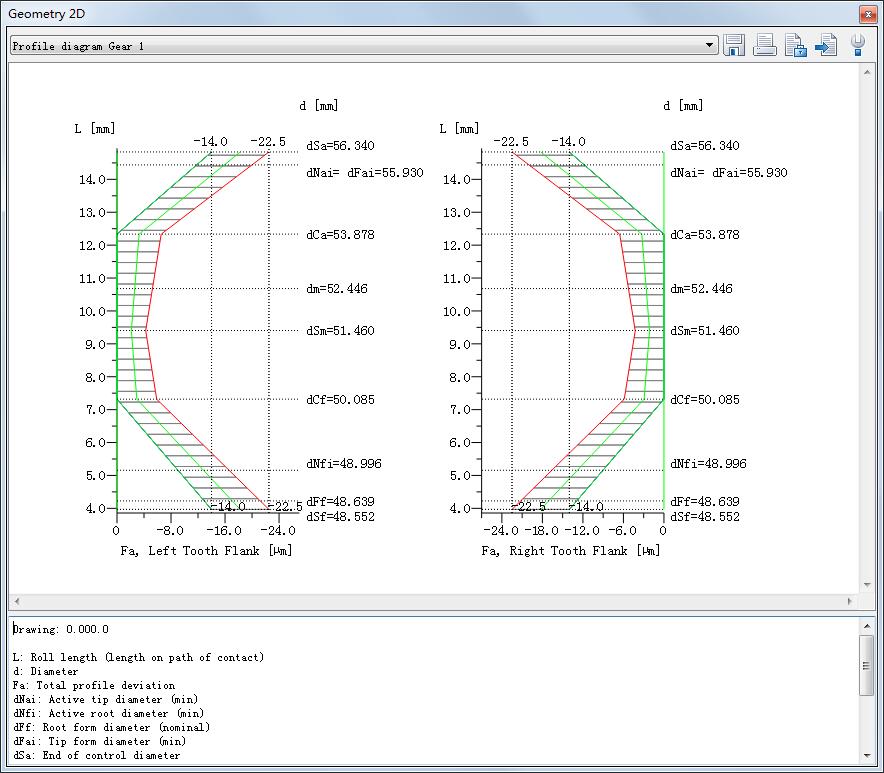

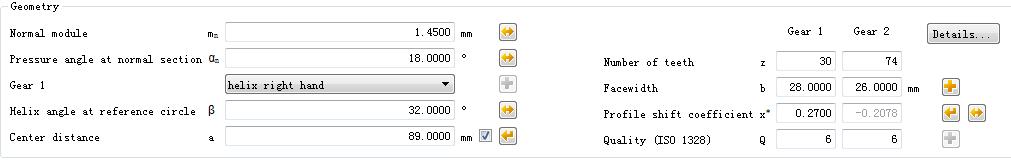

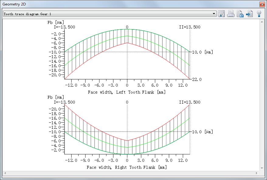

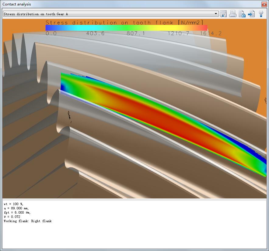

请教各位大侠,齿轮基本参数、修形参数以及齿面压力分布如下图,最大应力1614。假如不修形齿面压力反而小,按照齿轮修形的目标是为了减小最大齿面应力,增大接触面积,修形后反而变差了,想请教大家我这个参数是否合适??

3,修形的原理就是在齿轮啮合的啮入啮出点增加引导段来消除齿轮啮合冲击的。这种修形原理下其整个齿面的接触区域一定是小于理论状态下的接触区域的。所以采用这种方式的修形一般最大齿面应力反而是要增加的。
汽车齿轮的修形目的主要是为了消除壳体的装配误差对齿轮啮合传动的影响。所以是属于第三种情况。这种情况下我们一般不使用最大齿面应力来判断修形量是否合适。

3,关于齿向修形量一般只能看接触斑点。实物做出来后大量实验。接触斑点在齿向上应该是居于齿轮中部,可以出现一部分往一端,另一部分往另一端的情况。如果接触斑点符合上面的特征但是存在接触斑点超过齿轮端面的情况说明你的修形量太小了。然后我们需要在保证接触斑点不超出齿端面的情况下,尽可能选择小的修形量,这样才能保证在消除了装配误差影响的前提下获得最小接触应力。如果我们做出来的接触斑点大部分都偏向一端,那说明齿轮轴向歪斜了,需要调整壳体轴承孔的位置了,如果一直解决不了,也可以对齿轮进行螺旋线修形(具体怎么修请参考《机械设计手册》)。

首先感谢您的回复。此齿轮为汽车减速箱齿轮,设计端面重合度都是2左右,修形后降到1.84了,总重合度为4.75,所以觉得端面重合度降的有点多。
对于大侠后面的问题,目前是计划先设计,看看设计参数能否满足要求,完了在做样品验证接触斑点,继续改进。
