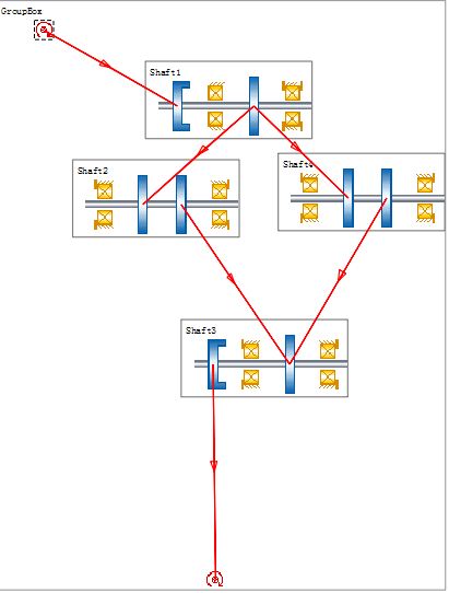

模型中两分流模型为啥报错

发表于 2018-7-14 09:32 | 显示全部楼层
你左边的2轴和右边的4(?)轴能让3轴朝一个方向转动吗?

 楼主| 发表于 2020-4-8 09:46 | 显示全部楼层
可以的啊。
发表于 2021-1-21 12:44 | 显示全部楼层
还需要设置分流比例,否则会有缺少约束的错误警告。

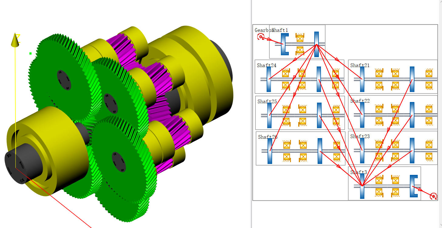

发表于 2021-7-14 16:55 | 显示全部楼层
NW行星齿轮,分流比例设为0.3333、0.3333
发表于 2021-7-15 14:21 | 显示全部楼层
6路分流模型
发表于 2023-3-31 16:17 | 显示全部楼层
请问怎么设置分流比例,感谢。
