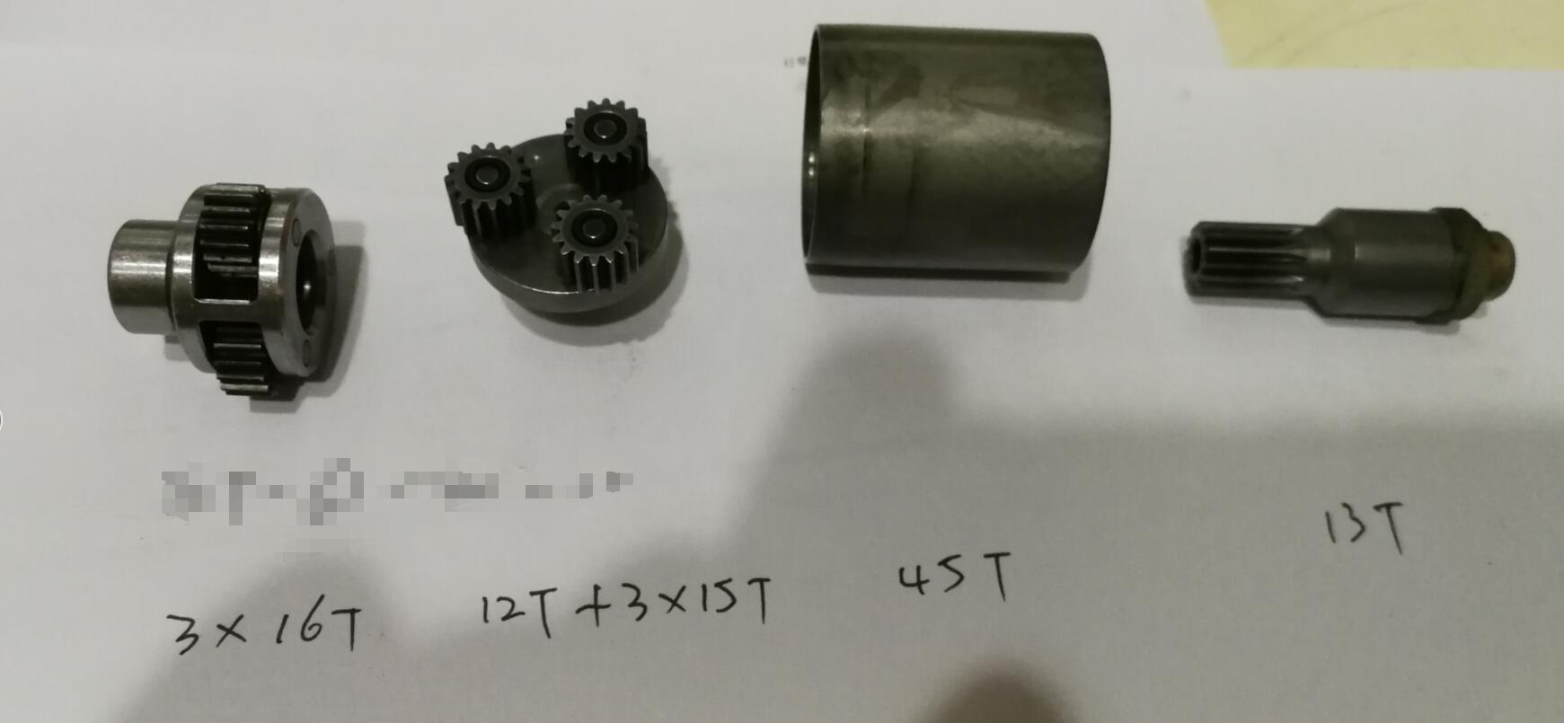

产品是电动工具,主要用于车厂等流水线,精度要求高的工位锁螺丝
行星减速器的模数主要为M0.6; M0.8,整组外径50以内,单齿宽20以内
输入条件为电机输入,最高转速36000 转/分  输出有好几种传动比,多为二级或3级传动
下图为其中一组
行星齿轮组
行星齿轮组

电动工具上的减速器可能需要找专门做电动工具的厂家或者外协厂来生产,这类厂家应该很多的。
1.产品尺寸比较小,需要小型设备加工,热处理等。
2.普通设备,小模数齿轮很难磨。
3.其他非专业厂家做成本会高。
4.非行业内人员设计可能会考虑不够周全。
