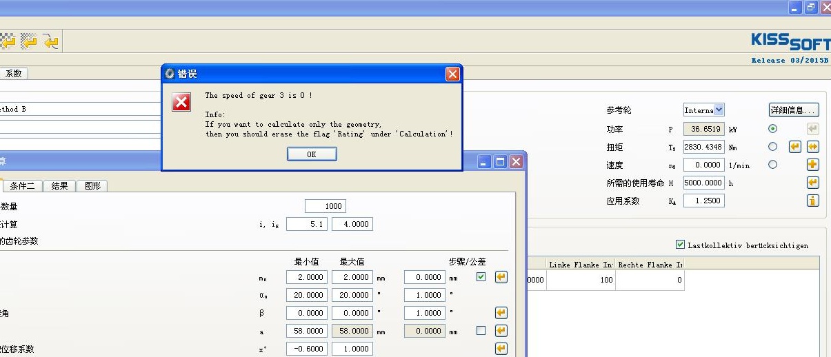

设计的行星机构,内齿圈本来就是禁止的,速度为零,为什么老是提示这个?问题在哪?

问题很简单,翻译就知道是没有填转速啊。

把速度那一栏勾选掉(erase)看看
