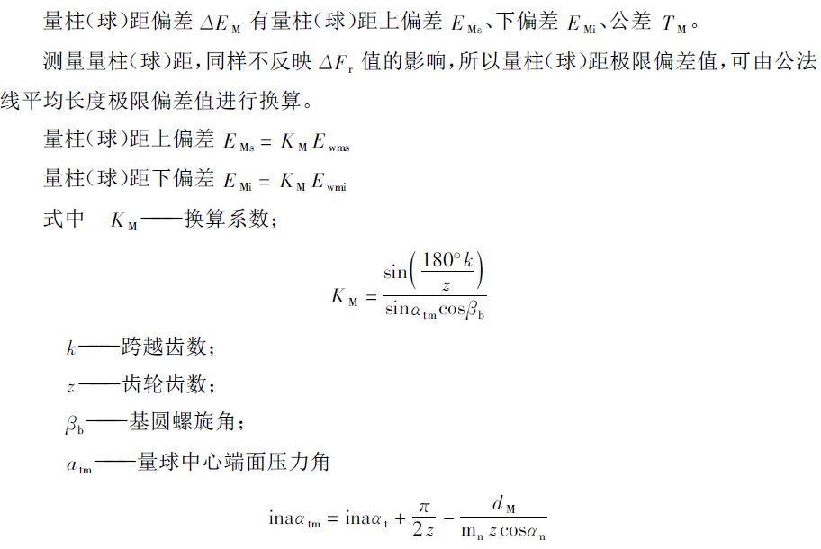

请教:寻求跨棒距公差与公法线长度公差值的换算公式
发表于 2018-7-20 11:01 | 显示全部楼层
希望有帮助,在专业齿轮软件上可以直接换算
换算
换算

好方法,必须顶下
